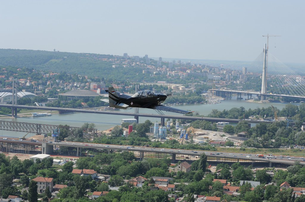

Par slika sa nekoliko gradilišta na trasi UMP-a dana 11.06.2011. godine:
Radovi na dovršetku nadvožnjaka iz smera mosta prema raskrsnici kod hipodroma i na izgradnji nadvožnjaka preko pruge:
Radovi na petlji "Radnička":
Radovi oko i na mostu:
