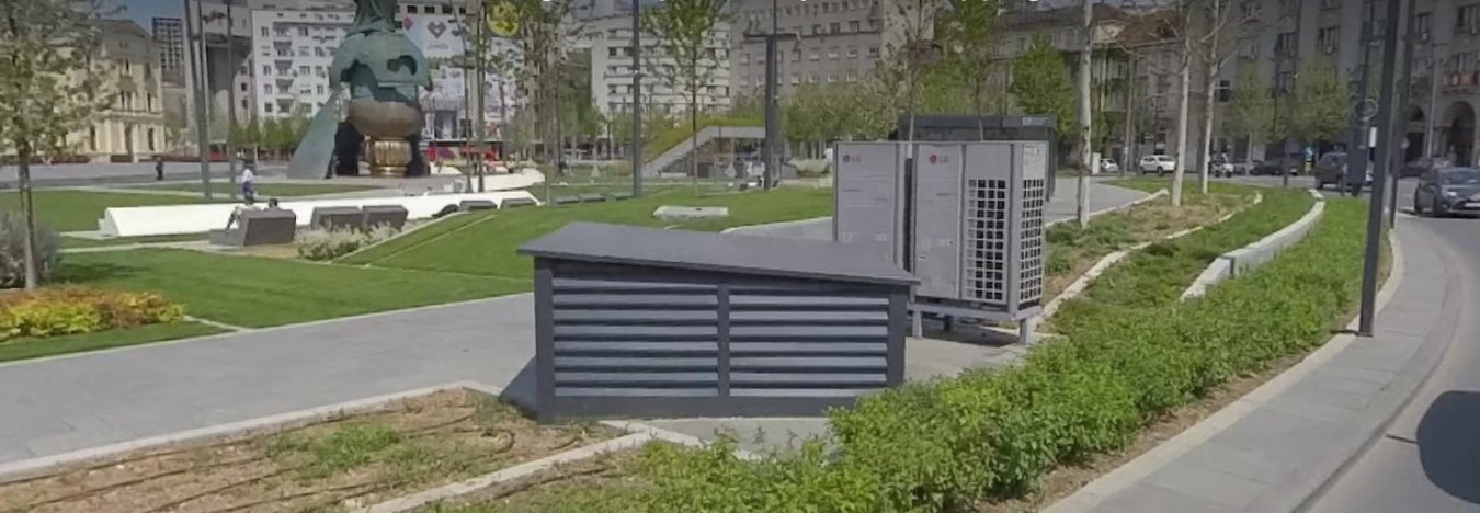

Стара је ван функције, полу затрпана, са све заробљеним пумпама које су исправне и прескупе и могле су негде другде да се поставе, јер су журили да отворе коловоз и нису имали добар синхро план пребацивања са старе на нову итд..
Jesi siguran da je van funkcije? Ona nije zatrpana, iako je u pojedinim trenucima tako izgledalo u haosu, samo je uklonjena kućica. Sad se na njenom ćošku koji je završio ispod trga nalazi veliki ventilacioni otvor i klime:
Mogli su da naprave identičan ulaz kao na novoj...

Ja sam razumeo da će ona ostati u funkciji jer je nakon probnog rada nove zaključeno da ista nije sama dovoljna da obavlja posao.
