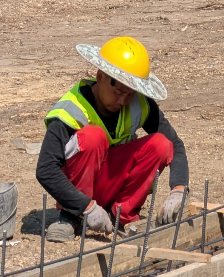

Posto ista kineska firma radi i tunel kamenicka-29ti novembar i metro, da li je ovo kod dunav stanice kamp za oba projekta ili samo za taj jedan, opet sa druge strane mosta postoji novi kamp, mnogo veceg obima na karaburmi, ako neko moze da razjasni sta je sta i za sta sluzi svaki taj kamp. Dodacu jos i da postoji treci projekat produzenja BG Voza sa krakom i stanicom na Karaburmi koja ima presedanje na metro, mozda i sa tim ima neke veze? Meni ovde nista nije jasno.
Јбг, ја кад сам имао прилике да питам малога Ша Лунга, остад'о нем.
