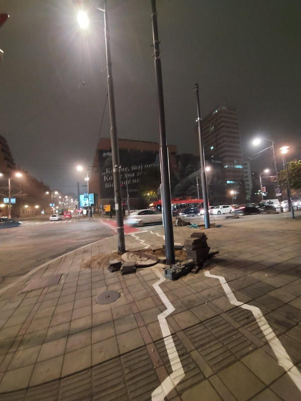

[url=http://beobuild.rs/forum/viewtopic.php?p=788664#p788664:2xibswet je napisao(la):
direktor » 29 Okt 2020 23:29[/url]":2xibswet]Evo ga počeli radovi fotke od jutros
Koliko vidim sa fotografije, postojaće samo veza Nemanjine sa mrežom ka Takovskoj, dok neće biti veze ka Banjičkom kraku.

[url=http://beobuild.rs/forum/viewtopic.php?p=792143#p792143:20u6m4i6 je napisao(la):
solecar » Wed Nov 11, 2020 12:54 pm[/url]":20u6m4i6]Koliko vidim sa fotografije, postojaće samo veza Nemanjine sa mrežom ka Takovskoj, dok neće biti veze ka Banjičkom kraku.
Sa slike se da tako zaključiti. Pričali su da će biti kompletne veze, ali izgleda da su lagali opet. Saznaćemo za koji dan.

[url=http://beobuild.rs/forum/viewtopic.php?p=792173#p792173:tnhc6q43 je napisao(la):
NoLimit » 11 Nov 2020 14:36[/url]":tnhc6q43]
[url=http://beobuild.rs/forum/viewtopic.php?p=792143#p792143:tnhc6q43 je napisao(la):
solecar » Wed Nov 11, 2020 12:54 pm[/url]":tnhc6q43]Koliko vidim sa fotografije, postojaće samo veza Nemanjine sa mrežom ka Takovskoj, dok neće biti veze ka Banjičkom kraku.
Radi podsećanja evo šta je Goran Vesić izjavio pre godinu i po dana:
"On je dodao da će se, osim napajanja ispravljačke stanice u Cvijićevoj, ovim tenderom pribaviti tehnička dokumentacija i izgraditi kontaktne mreže u Nemanjinoj ulici, između Trga Slavija i Kneza Miloša, čime će na raskrsnici Kneza Miloša i Nemanjine biti omogućen pun program trolejbuskih veza iz obe ulice. "
Izvor: http://www.beograd.rs/lat/beoinfo/1...buske-mreze-ka-novom-terminusu-u-dunavskoj_2/
Mene zbunjuje to što je na fotografiji info table jedno, a na terenu imamo preko puta Generalštaba stubove kontaktne mreže.
