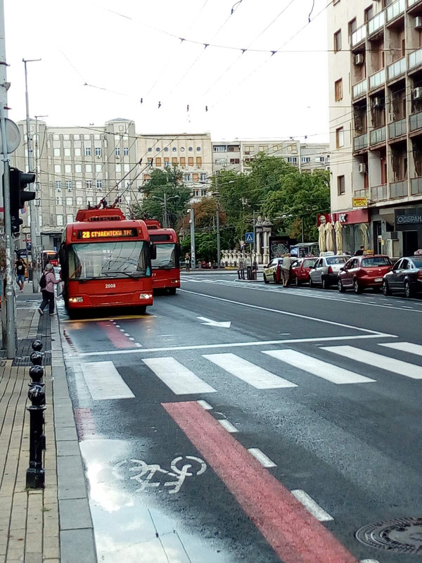

Evo prvo malo fotografija 28-ice. Mutne su, jer sam ih napravila u žurbi da mi ne ode, već sam kasnila. Inače, linija je rolerkoster, za 10 minuta sam stigla do Gradske (sa Trga). 8)
Pogledajte prilog 1
Pogledajte prilog 2
