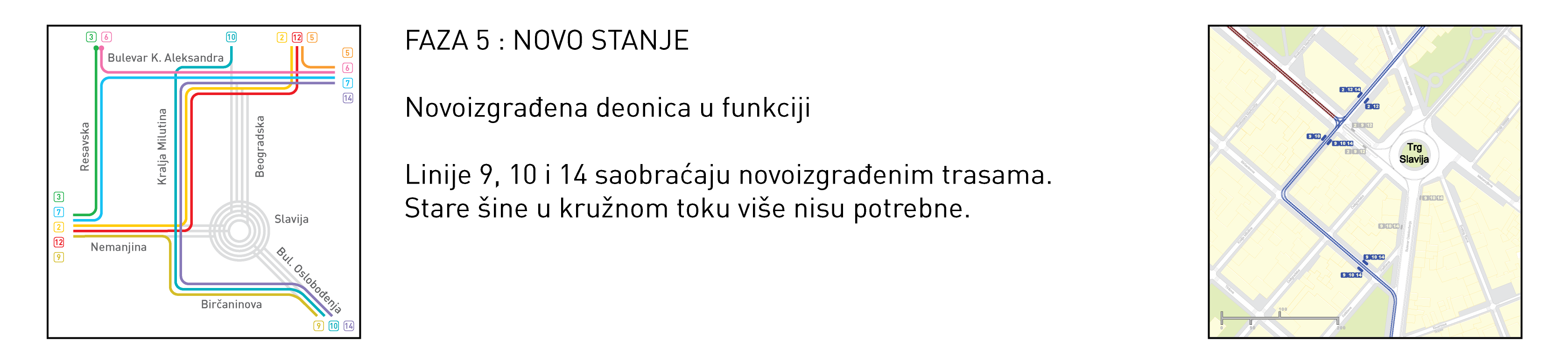

Okvirno realizacija izmene trase je podeljena u 5 faza, kako bi se modifikacije izvele bez značajnog efekta na postojeći saobraćaj.
Plan koji imate prilike da vidite je već uručen zvanično gradskom Sekretaru za saobraćaj, kao i pomoćniku predsednika opštine Vračar. Uskoro će ga dobiti i ostale nadležne institucije kako bi plan bio razmotren i eventualno sproveden u delo.
“Pre rekonstrukcije Slavije neophodno je organizovati široko javno savetovanje i napraviti jasan sveobuhvatan plan za budući razvoj. Bilo bi neodgovorno prilikom rekonstrukcije trošiti novac na ulepšavanje prevaziđenih rešenja, kada postoje kvalitetne alternative. Naš jednostavan projekat reorganizacije nudi kvalitativno unapređenje saobraćaja za narednih 20 godina i verujemo da će biti sastavni deo budućeg izgleda Slavije i Beograda”, dodao je Cerović.
Na izradi plana i predloga radio je i arhitekta Stefan Milojević, a unete su sugestije brojnih zaintereseovanih strana i članova foruma Beobuild. U prilogu pogledajte grafičke prikaze predloga i faza u realizaciji.
Faze izgradnje
