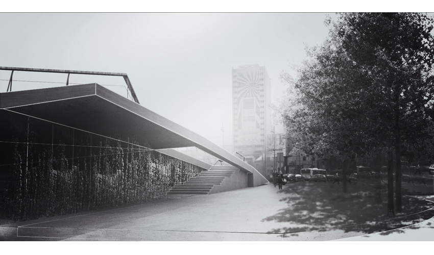

Плато користи савремен вокабулар урбаног мобилијара, што је за сваку похвалу (не заборавите да смо у граду кинеских фонтана). Међутим врло је очигледно да због ових страћара са стране и зацртаног затуцаног саобраћајног решења нема никакве убедљиве идеје која ће да обликује тај простор, нема простора за идеју, него се свело на -као хајде да уредимо овај плац. За то нису криве архитекте већ Град. :bash:
Сасвим друга ствар је скандал где они сада узимају туђа решења, што је у реду само по себи, али на овакав начин, после кон***са!!!
Мислим да је грешка да нема локала испод земље јер ће локали тај пролаз учинити безбеднијим.
Ова бетонска решетка ми се МНОГО свиђа и мислим да је сјајан пример како треба радити пролазе! Ако је то радио Ј. Митровић, нисам изненађен!
Са друге стране имамо овакав савремен и сасвим сведен пролаз са друге стране.... за мене потоуно нејасно. Осим ако сви буду такви осим тог испод платоа који је тако леп.
Међутим, најважније је да се види нека основа, куда иду пролази, Славија МОРА да буде повезана са свих страна.
