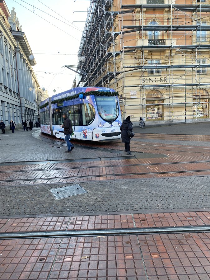

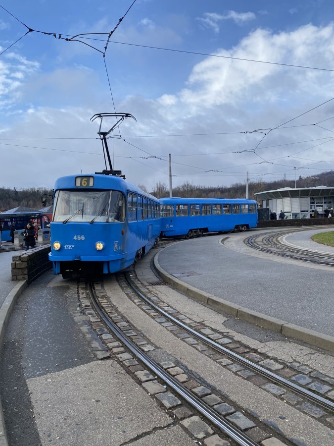

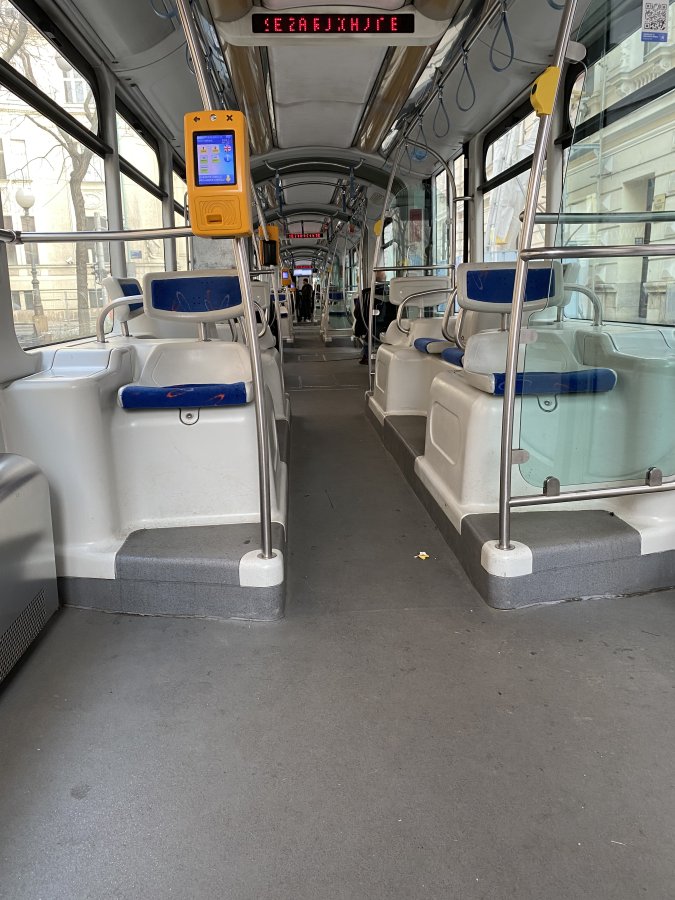

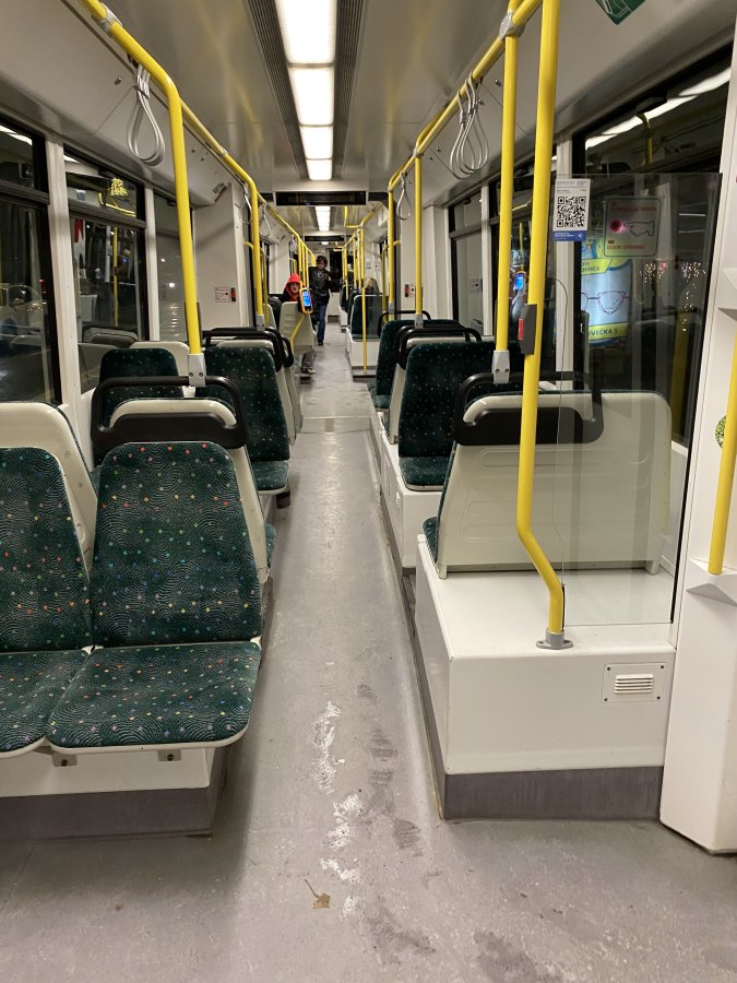

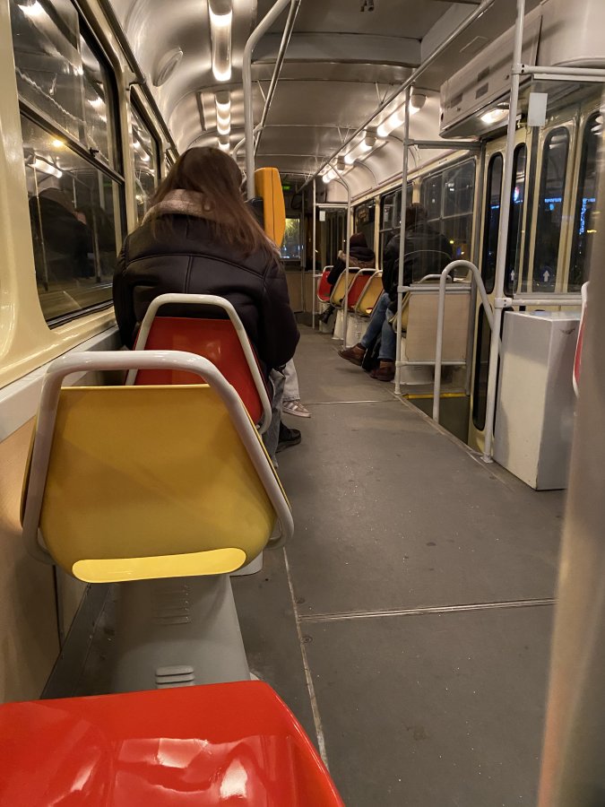

U voznom parku imaju jedno 80% niskopodnih vozila jer su od 2005-2010 nabavili preko 140 Končar tramvaja, a uz to imaju 15 Končar TMK 2100 iz 1994-2002 koji imaju i klimu, Tatre T4 i KT4YU, 7 komada Đuro Đaković tramvaja koji će u rashod nakon dolaska novih Končara i stiglo im je jedno 7-8 Adtranz GT6M iz Augsburga kojih ukupno treba da bude 15, ali nisu svi stigli jer Augsburgu kasni isporuka novih tramvaja. Ukupno imaju 14 dnevnih tramvajskih linija i nekoliko noćnih gde tramvaji idu po potrebi, a kad nema velike gužve u grad, onda taj dan pošalju autobus umesto tramvaja.

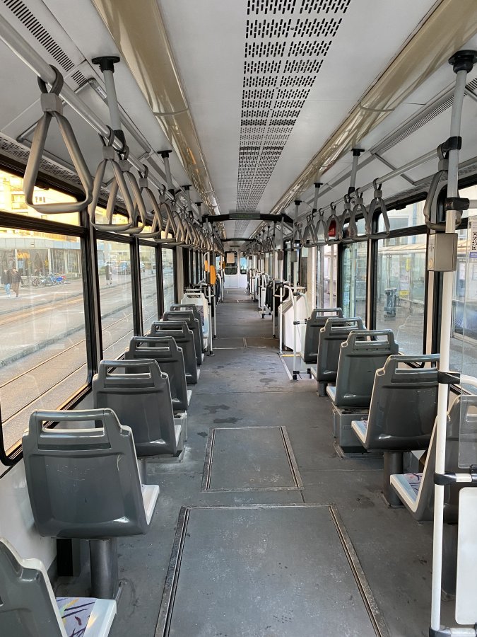

Končar tramvaji ne mogu da se porede po izgledu i kvalitetu sa CAF-om , ali zato imaju neuporedivo bolji raspored sedišta i mogu da prime mnogo više putnika od našeg Cafa, takođe su sedišta udobna i nema kliazanja sa istih i guranja sa drugim ljudima koji sednu pored tebe.
Još jedna dobra strana je što Končar ima sva tri postolja motorna, pa je mnogo startniji (kad ustreba brže povući ili krenuti uzbrdo) nego CAF. TMK 2100 je tramvaj sa ponajviše kvarova, i zato ga više neće ni obnavljati. Inače taj tramvaj je razvijan tako da koristi motorna postolja i upravljanje ĐĐ 201 (“bika”).
Katice su im neuporedivo bolje od naših i stvarno su jako očuvane, čak i starija serija T4.
KT4 nisu samo očuvane - redovno su održavane kada je po pravilniku dolazio rok za male, srednje i velike popravke, a na skoro svim je urađena i obnova u samom ZET-u - tramvaji su bili ogoljeni do metala, instalacije povađene, pregledane i menjane, donekle modernizovan upravljački pult, menjana su sedišta u putničkom prostoru - faktički su motorni pogoni ostali isti, i tip upravljačke elektronike (iako je verovatno i ona menjana novim odgovarajućim delovima) je ostao isti (samo jedna - poslednja isporučena iz ČKD je stigla originalno tiristorizirana ostale nisu i ostale su takve).

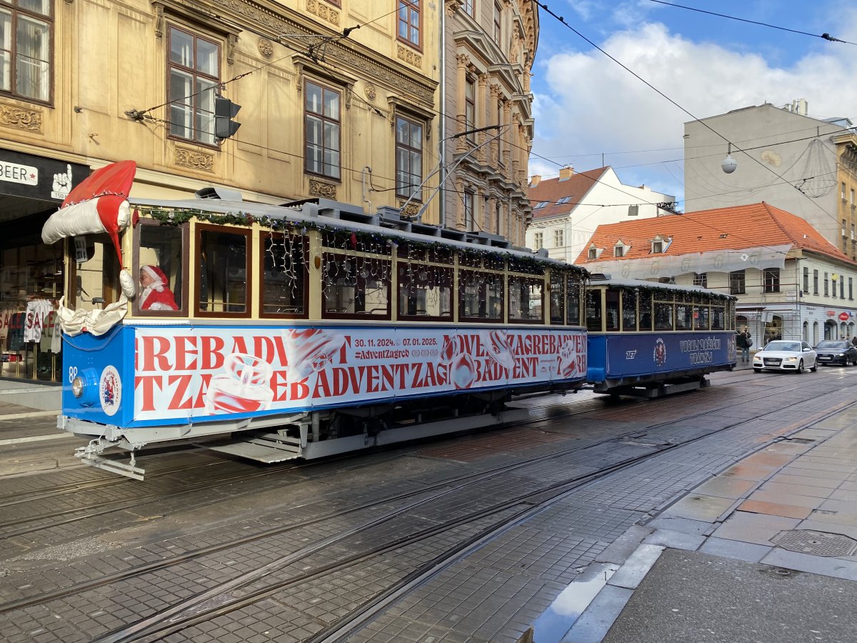

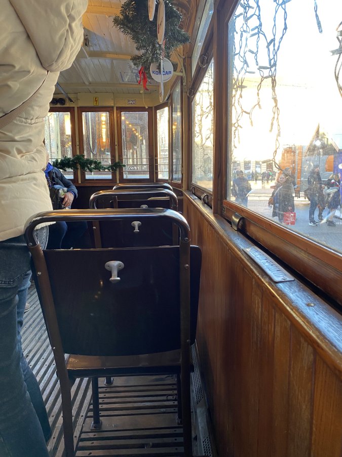

U Zagrebu za vreme praznika postoji manifestacija “Veseli Božićni tramvaj” gde u saobracaj izlazi Zetov tramvaj M24 iz 1940 koji je fenomenalno ocuvan i izgleda kao nov unutra.
ZET je sačuvao barem po 1 komad tramvaja koji su nekad vozili i održava ih u voznom stanju, nekoliko primeraka je i u Tehničkom muzeju. Na manifestaciji koja se održala dve godine zaredom (i izgleda da će postati tradicionalna) “Dani otvorenih vrata” moglo se ući u spremište Trešnjevka i u sve tipove tramvaja, obići tramvaje koji su na obnovi u radionici i videti izložene ključne delove tramvaja (motorna postolja, same motore, akceleratore, pantografe skinute na tlo…)
