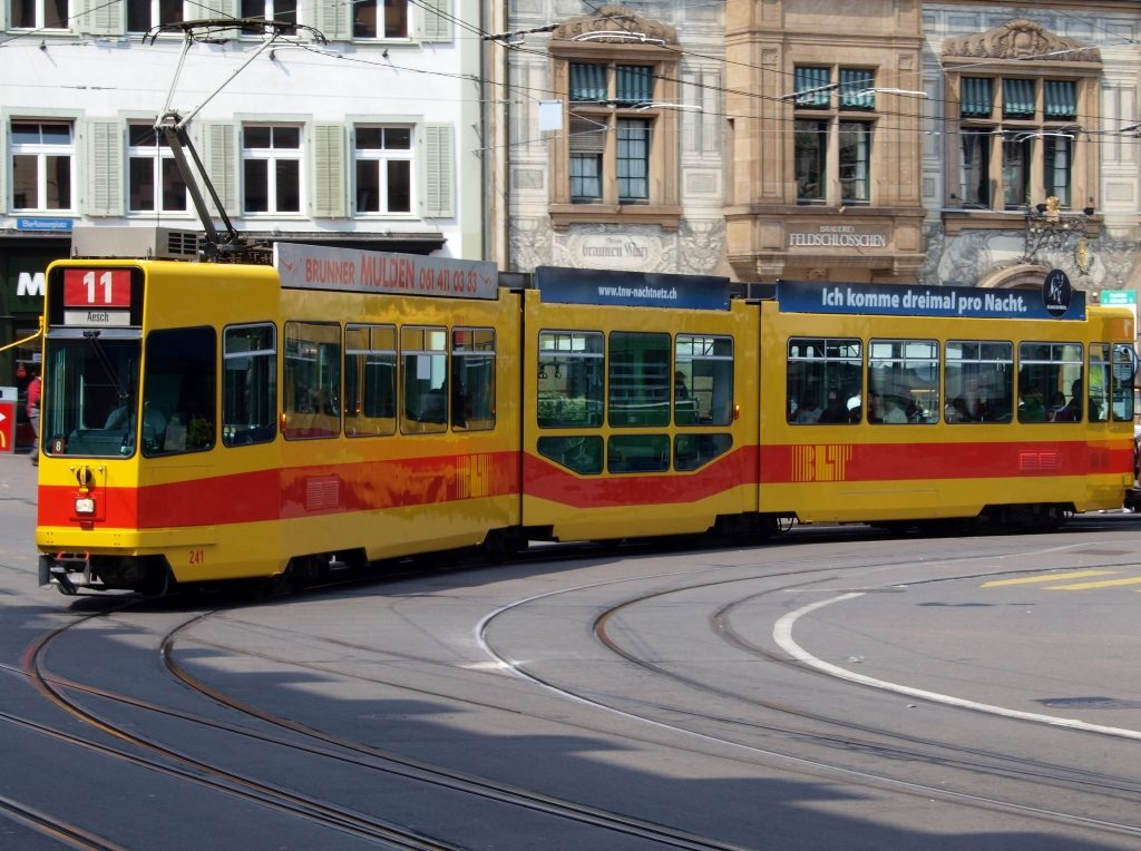

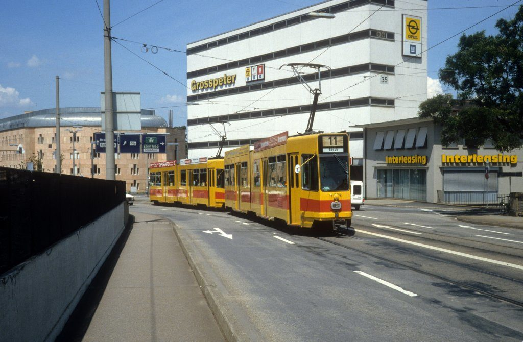

Ево како изгледају ти Швајцарци. Један од њих је нископодан, што је идеално за особе са инвалидитетом.
Pogledajte prilog 201044
Pogledajte prilog 201045

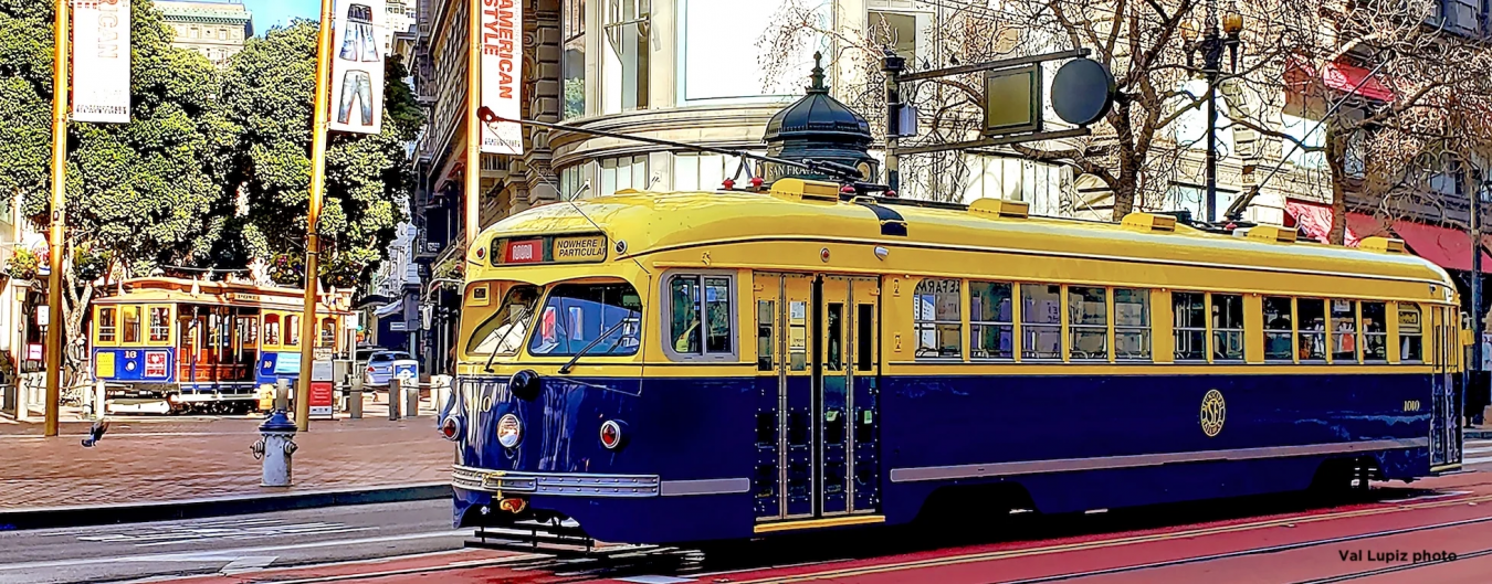

Нешто као овако у Сан Франциску. То би било супер урадити, али познајући Гангулу и његову банду, тешко ће то ићи.

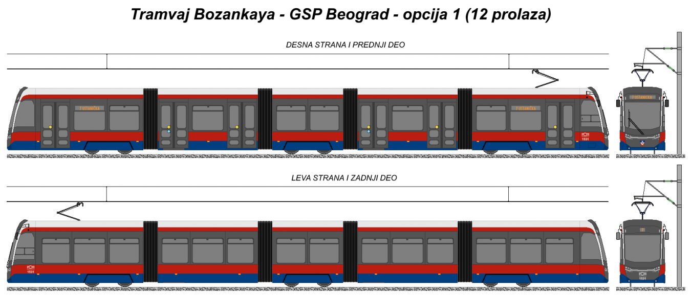

Mislim da jednu od ove dve opcije možemo očekivati sledeće godine na ulicama Beograda.Pogledajte prilog 201632
Pogledajte prilog 201633
skica rađena na osnovu Bozankayinog tramvaja iz Jašia (metarski kolosek kao u Beogradu)
Nemož nijedan. Zašto? Zato što u prvom slučaju osim užeg sanduka od najviše 2,4m ili mora da se primetno skrati prepust ili da zakošenje ide od ivice vrata i prozorskog modula prve/zadnje osovine (osim u slučaju nezavisno pogonjenih pneumatskih vrata koja danas niko ne koristi, a koja dozvoljavaju da jedno krilo bude u ravni a drugo na zakošenju kao što je to slučaj kod pneumatskih okretnih ili harmonika vrata), a u drugom da jednokrilna vrata kao kod CAF-a i svih ostalih budu uz prozorski modul i u ravni sa istim, a da zakošenje upravljačnice počinje od ivice tih povučenih užih vrata. Ti si ostavio isti prepust, a jednokrilna pogrešno pozicionirao za metarski kolosek.
Mislim na ovo što sam već kačio Boga pitaj kad (uskokolosečni Stadler Variobahn za Mainz sa dvokrilnim na zakošenju od prozora, a sa kratkim prepustom):
Varijanta standardnog koloseka za Potsdam može poslužiti kao referenca za rešenje prepusta sa vratima na zakošenju i upravljačnicom smanjenih dimenzija:
Sa druge strane minhenski i nirnberški široki bez zakošenja sa 6 vrata mogu poslužiti kao referenca za raspored vrata beogradskog uskog.

Не могу да схватим због чега или сандук спречава распоред врата како је Студент нацртао?
Koliko sam razumeo @Express želi da skrene pažnju na dužinu prednjeg i zadnjeg prepusta na prvom i poslednjem modulu, odnosno da su prepusti veliki za našu infrastrukturu. Iskreno o tome nisam razmišljao, a ima itekako logike. Doduše proučavajući tender, stekao sam utisak da Turci žele da nam ponude identičan tramvaj kakav su isporučili Jašiu, pa sam čak i pominjao da su zahtevali da se smanji uslov o minimalnom broju prolaza (krila vrata) sa minimalno 10, na minimalno 8. Na drugom crtežu sam, priznajem, mogao bolje da pozicioniram ta prednja i zadnja vrata, ali je sve rađeno na brzinu, kao neka gruba skica. Ako bi prepusti kakvi su na tramvaju u Jašiu stvarali problem u Beogradu, onda bi Bozankaya morala da vrši krupnije prepravke na konstrukciji tog tramvaja, kako bi ga prilagodila Beogradu.
