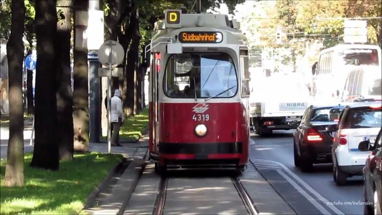

Jutros video Svajcarca na sedmici sa matriks displejem na ovakvu foru umesto onog belog papira. Nisam stigao da fotkam je*******iga.
