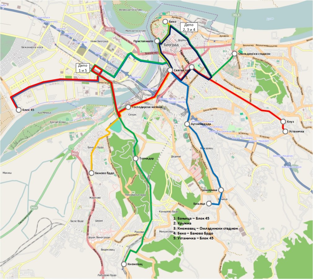

један стари, мало дорађен, предлог за оптималну употребу постојеће трамвајске мреже (десни клик за пуну резолуцију):
Pogledajte prilog 147300
Po meni dosta linija kruži. Moj predlog glasi da:
1) Izgradnja tramvajske mreže po centru (Slavija-Terazije-Kalemegdan, Tašmajdan-Terazije-Kalemegdan. Time se dobija pokrivenost centar grada, manje zagađenje u centru od autobusa itd.

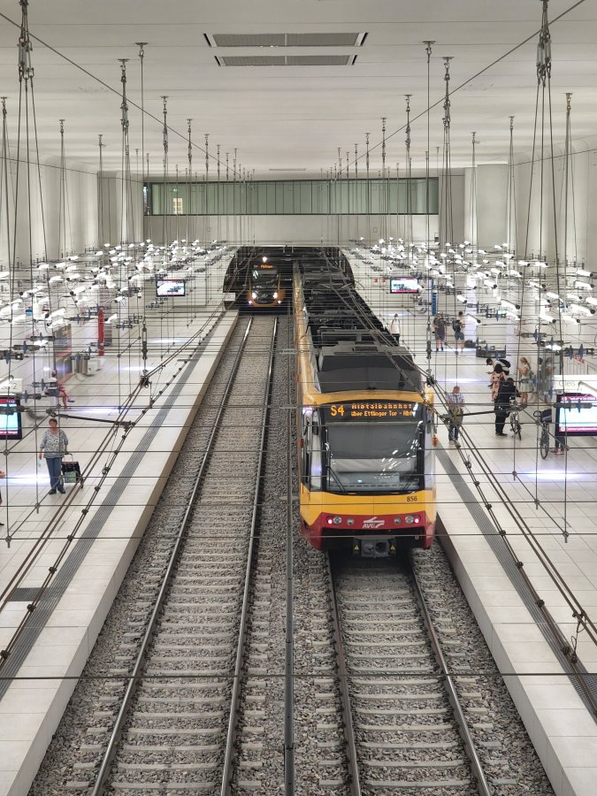

2) Maksimalno ubrzanje tramvaja, u centeu bi išle tunelske deonice po uzoru na Karlsruhe (Vuk-Terazije), ispod Slavije, opciono Beogradska i Bulevar Oslobođenja do Franša
U drugim delovima grada davanje prednosti na semaforima, denivelacije
3) Fizička integracija sa metroom, BGvozom i autobusima na najjednostavniji način. Recimo stanica Trg Republike bi bila na površini sa širokim peronima, odmah ima eskalator dole u pothodnik koji vodi ka metrou i ka trgu. (Uzor tram stanice kod Ciriške stanice)

заправо, једина линија која кружи је зелена 3: Омладински стадион - Кнежевац, јер иде преко НБГ. плава 1 је постојећа 9, црвена 5 је заправо 7, али иде преко Моста на Ади а не Зарићевог.
поновићу, циљ је да се максимално искористи постојећи капацитет пруге а да се подигне ефикасност уз минимално новца. нема више 4-5 линија по једном правцу, две максимално (уз изузетак Савски трг-Беко). тиме се добија такт испод 5 минута по свакој линији. и што је најбитније, трошкови увођења су минимални, таман колико да се среди депо на Дорћолу и направи једна резервна окретница на Новом Београду. ово што си ти написао је врло лепо, али то кошта стотинама милиона евра, које тешко да ће неко сада да да
