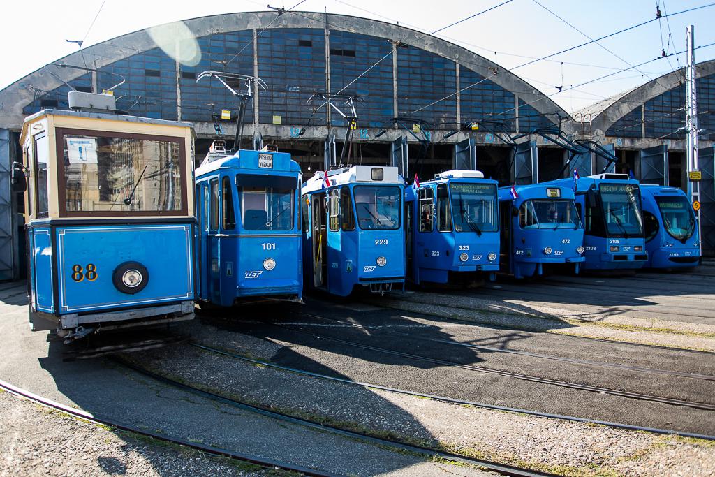

Загрепчани поређали трамваје, по старости:

Sarajevska » 06 Oct 2019 08:29 am[/url]":10y1c76d]Загрепчани поређали трамваје, по старости:
Zapravo, i nisu. Čeh (gbr 472) i Katica (gbr 323) treba da zamene mesta. Ostali su svi po redu :)
