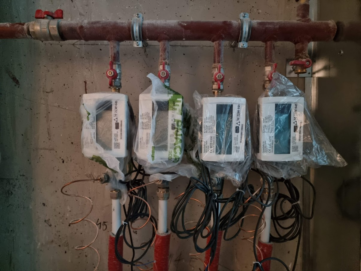

Kalorimetri se nalaze u spratnim ormanima, kojima pristup treba da imaju održavanaje zgrade i radnici toplana, niko više. Isti su montirani svuda:

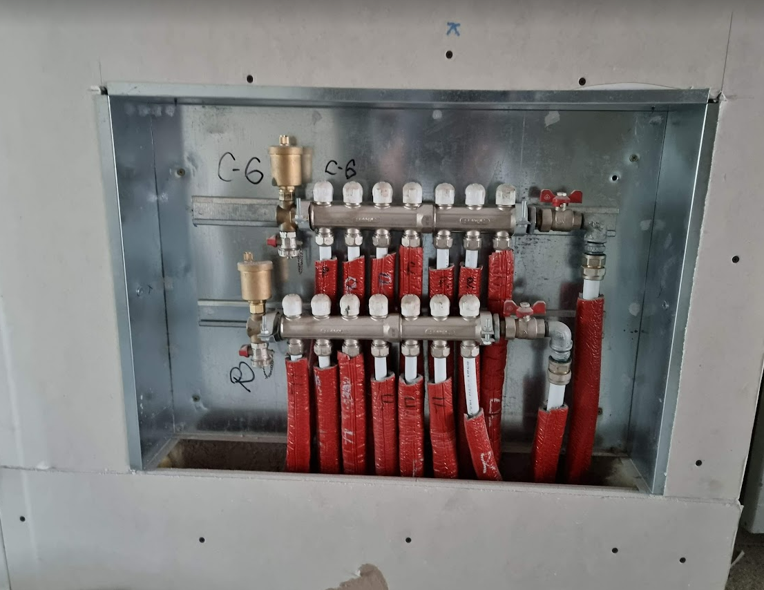

Trebalo bi od investitora da ste dobili ključeve stanskog ormarića, koji se naalzi unutar vašeg stana. Ako ih niste dobili, tražite ih. Sada vam ne trebaju, ali jednom možda hoće.
Pogledajte prilog 152950
Pogledajte prilog 152951
Hvala za info i objasnjenje, video sam samo ovaj stanski ormaric zatvoren, ali nisam dobio kljuc pa cu traziti
Moja preporuka, iz dugogodišnjeg empirijskog iskustva je, da ventile na svim radijatorima u stanu odvrnete do kraja, do daske, na 6.
Ventile u stanskom ormariću (za koji morate da dobijete ključeve, jer je to Vaša svojina) takođe odvrnite sve na max, i crveni/vrući a i plavi/hladni, kao i sve ventile za svaki poseban radijator.
