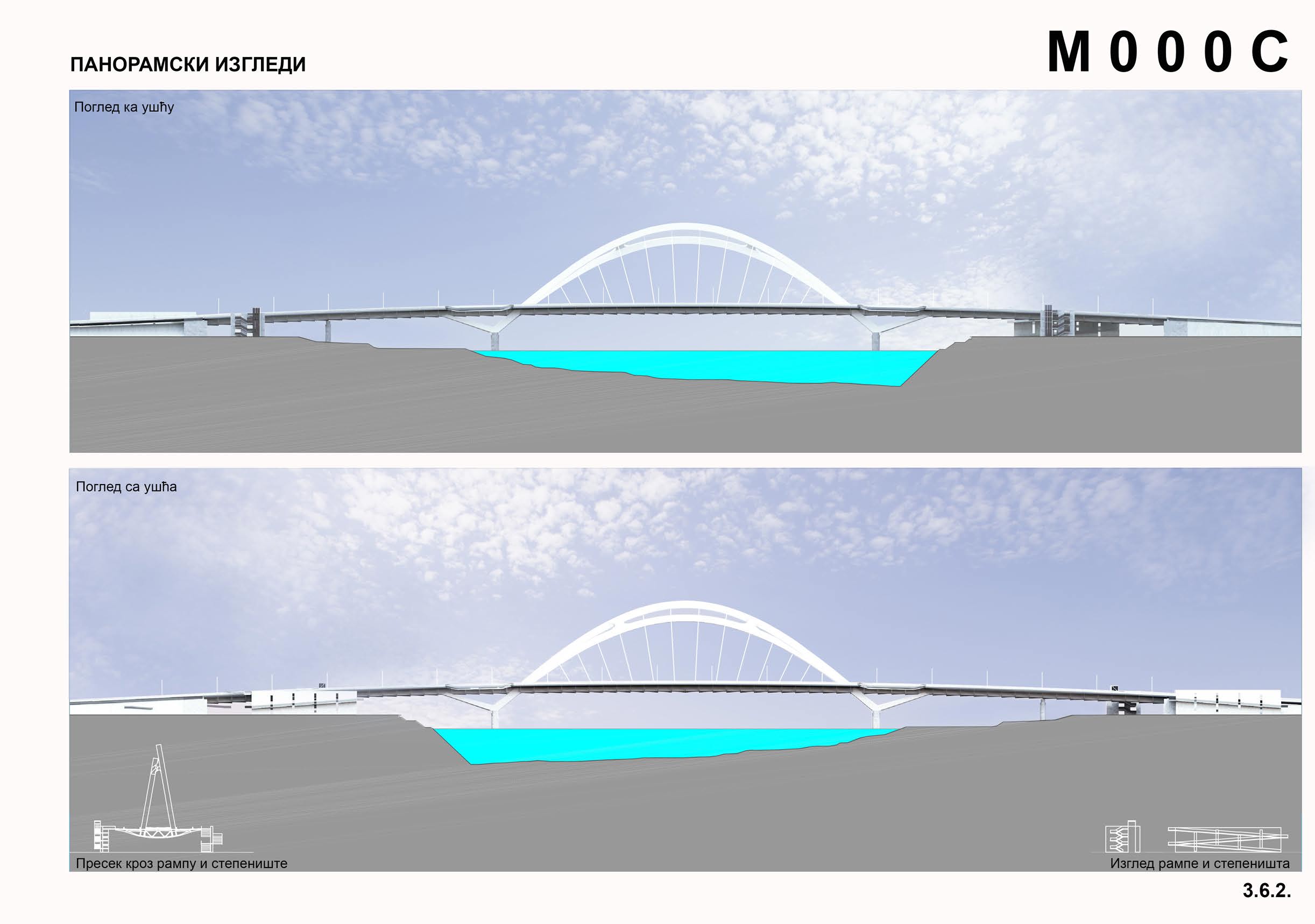

Представљен нови изглед Старог савског моста
Градоначелник Београда Синиша Мали и главни урбаниста Милутин Фолић представили су данас у Старом двору резултате урбанистичко-архитекстонског конкурса за реконструкцију Старог савског моста.
Мали је истакао да је данас важан дан за грађане Београда, с обзиром на значај новог савског моста. Он је прецизирао да ће изградња моста почети у току наредне године и изразио уверење да ће он постати један од нових симбола српске престонице.
Градоначелник је навео да се у изградњу новог савског моста улази из три разлога: саобраћајног, безбедносног и естетског.
– Када је реч о првом разлогу, Стари савски мост својим капацитетом не може да задовољи постојеће саобраћајне потребе, док ће новим мостом његов капацитет бити многоструко повећан. Други разлог због чега се стручна комисија определила за изградњу новог моста је безбедносни, с обзиром на то да је Стари савски мост рађен у току Другог светског рата, постављен је на дрвеним шиповима, што га чини несигурним за саобраћај, 70 година постојања дорађиван је више пута – подсетио је Мали.
Он је додао да је трећи разлог новог решења моста естетски, као и да ће се новим изгледом у потпуности уклопити у визију модерног Београда, а да притом неће изгубити препознатљивост Старог савског моста. Мали је истакао и да је избор решења за изградњу новог моста на Сави уклопљен у стратегију да се град спусти на обале и да се искористи огроман потенцијал две реке.
– Нови мост ће бити пешачки, бициклистички, друмски и трамвајски, а преко њега ће у будућности саобраћати и метро. Осим тога, грађани ће изградњом гондоле, која ће повезивати Калемегдан и парк Ушће, моћи лако новим мостом да пређу и до Савске променаде – рекао је Мали.
Како би се коначно решиле саобраћајне гужве у овом делу града, градоначелник је најавио повезивање новог савског моста са тунелом од Економског факултета до Панчевачког моста, чији се пројекат очекује до краја године.
– Можемо да очекујемо да наредне године кренемо у изградњу два капитална пројекта за град Београд који ће омогућити грађанима који долазе из смера Миријева, Карабурме, Вишњице и око Панчевачког моста да избегну Таковску и Булевар деспота Стефана и преко тунела за два минута стигну до новог моста и Новог Београда – указао је Мали и захвалио члановима жирија на добро урађеном послу.
Мали је истакао да је предлог да се конструкција Старог савског моста постави на другу локацију, док би грађани у наредним месецима били укључени у кампању, с циљем да се сачува део историје.
Градоначелник је указао да ће према пројекцији нови мост коштати око 30 милиона евра и подсетио да је то вишеструка уштеда, будући да је Мост на Ади, сличног капацитета, коштао око 160 милиона евра, без приступних саобраћајница.
Главни урбаниста Милутин Фолић и председник жирија конкурса за реконструкцију Старог савског моста истакао је да је за најбоље решење конкурса изабрана понуда Саобраћајног инстутута ЦИП. Друга награда, према његовим речима, није додељена, док је трећа припала раду подносиоца ДБ Инжењеринг из Београда. Он је на крају истакао да му је било велико задовољство што је био председник жирија који на неки начин одређује силуету Београда за наредних 100 и више година.
Конкурс је предвидео да се постојећа конструкција очува и уклопи у ново решење или да се пројектује нови мост који ће својом лучном конструкцијом поновити препознатљиви елемент силуете, и чувати меморију на стари мост, а својом функционалношћу омогућити већи проток, истакао је члан жирија и инжењер архитектуре из Завода за заштиту споменика културе града Београда Раде Мрљеш.
– Чувањем моста не можемо чувати слику града. Нови мост ће чувати сећање на Стари савски мост, али ће имати функционалност која садашњем недостаје – рекао је Мрљеш.
Инжењер грађевине и члан жирија Александар Бојовић истакао је да је садашњи мост широк око 16 метара, док је предвиђена ширина новог моста 32 и 35 метара, те да ће на тај начин задовољити саобраћајне капацитете.
– Новим мостом добијамо савремену конструкцију, која испуњава све техничке захтеве и биће пројектован онако како се ради у читавој Европи – истакао је Бојовић.
Своје образложење о новом мосту дао је и члан жирија конкурса инжењер архитектуре Небојша Мињевић
Догађају су присуствовали и помоћник градоначелника Борко Милосављевић, директорка Завода за заштиту споменика културе града Београда Оливера Вучковић, директор Дирекције за грађевинско земљиште и изградњу Београда Бранислав Поповић, као и други чланови жирија конкурса.
Није лоше.
Мало ми смета асиметрија лукова али мислим да ћу успети да се навикнем. Такође ми мало смета што мора стари мост да се руши... али ако успемо да некако избоксујемо да се овај нови зове "Мост Миладина Зарића" мислим да ће то на неки начин сачувати сећање на стари мост и све што је он представљао за историју нашег града.
Prave novi most koji ima zajedno pešačku i biciklističku stazu, po meni malo glupo.
Meni isto malo bode oči ta različitost veličine lukova, a i raspored traka.
Ako dobro zapažam na slikama predviđeno je u poprečnom preseku pešačko biciklistična staza, noseći luk, jedna tramvajska pruga (ili možda dve?), dve trake ka NBG, noseći luk, dve trake ka BNV i pešačko biciklistična staza?
Kako će onda na strani BNV da uklope tramvaj da ide po sredini kružnog toka ako tramvajska pruga ne ide između saobraćajnih traka nego pored sa leve strane gledano sa NBG?

Predvicene su tramvajske pruge u oba smera (ukupno 2), po 2 saobracajne trake u oba smera (ukupno 4), pesacko biciklisticke staze sa obe strane mosta (ukupno 2+2), kao i vidikovci na cini mi se 4 mesta (neposredno pre i posle stubova, sto je dobra ideja).
Bas onako kako treba. Elegantno, jednostavo, moderno, verovatno jeftino i pre svega u kontekstu sa starim mostom. Asimetnija lukova mali detalj koji po mom subjektivnom misljenju daje na vizuelnom kvalitetu.
Da se dopunim. Svidja mi se sto se iz daleka ocrtava jednostavna forma starog mosta. Vizura sa Kalemegdana na primer. Sa druge strane, kada se pridje i gleda iz blizih uglova, forma postaje komplikovanija i drugacija. :kk:
Vidim da ima dosta pozitivnih komentara na izgled mosta.Meni se bas svidja i oblik i boja( ostavio bih belu boju ipak je ovo BEOgrad) :), mislim da ce se bas uklapati uz ceo projekat.I naravno kada bi doslo do rekonstrukcije Brankovog mosta to bi bio pun pogodak i zaokruzena jedna celina. :)
Ovakva asimetrija mi deluje smelo, ali možda ipak nedovoljno kad su već išli na ovakvo rešenje. Da ne planiraju možda blizanca u budućnosti? :)
Iako se meni sviđa izgled sviđa, moram da postavim nekoliko pitanja. Da li se očekuju isti prilazi kao sadašnjem mostu sa novobeogradske strane? Da li će sa stare strane ići u tunel? Šta će biti pre izgrađeno tunel ili most? Gde će biti metro most?

Resenje je pristojno. Po mom misljenju, cena ce biti daleko veca od 30 miliona. Nismo videli druga resenja. Potpuno je cudno da nije dodeljena druga nagrada, vec samo prva i treca. Koliko sam ja razumeo, ceo postupak se sastoji iz dva dela, jedan deo je gde komisija rangira predloge i na osnovu toga se dodeljuju odredjeni bodovi i drugog dela gde se u direktnim pregovorima sa projektantima na osnovu finansijskih uslova dodeljuju isto neki bodovi pa se u zbiru dobija najpovoljnije resenje. teoretski drugoplasirani predlog iz prvog kruga bi mogao u zbiru da bude povoljniji. treceplasirani ni u teoriji. povrh svega jedan clan komisije koje je rangirala resenja je zaposlen u firmi koja je pobedila. nelogicno.
Lepo izgleda, i ja mislim da će cena sigurno da bude veća od navedene i više me zanima rešenje pristupnih saobraćajnica sa obe strane!
Ako je suditi prema predstavljenim planovima ranije, ocekuju se kruzni tokovi sa obe strane mosta.
