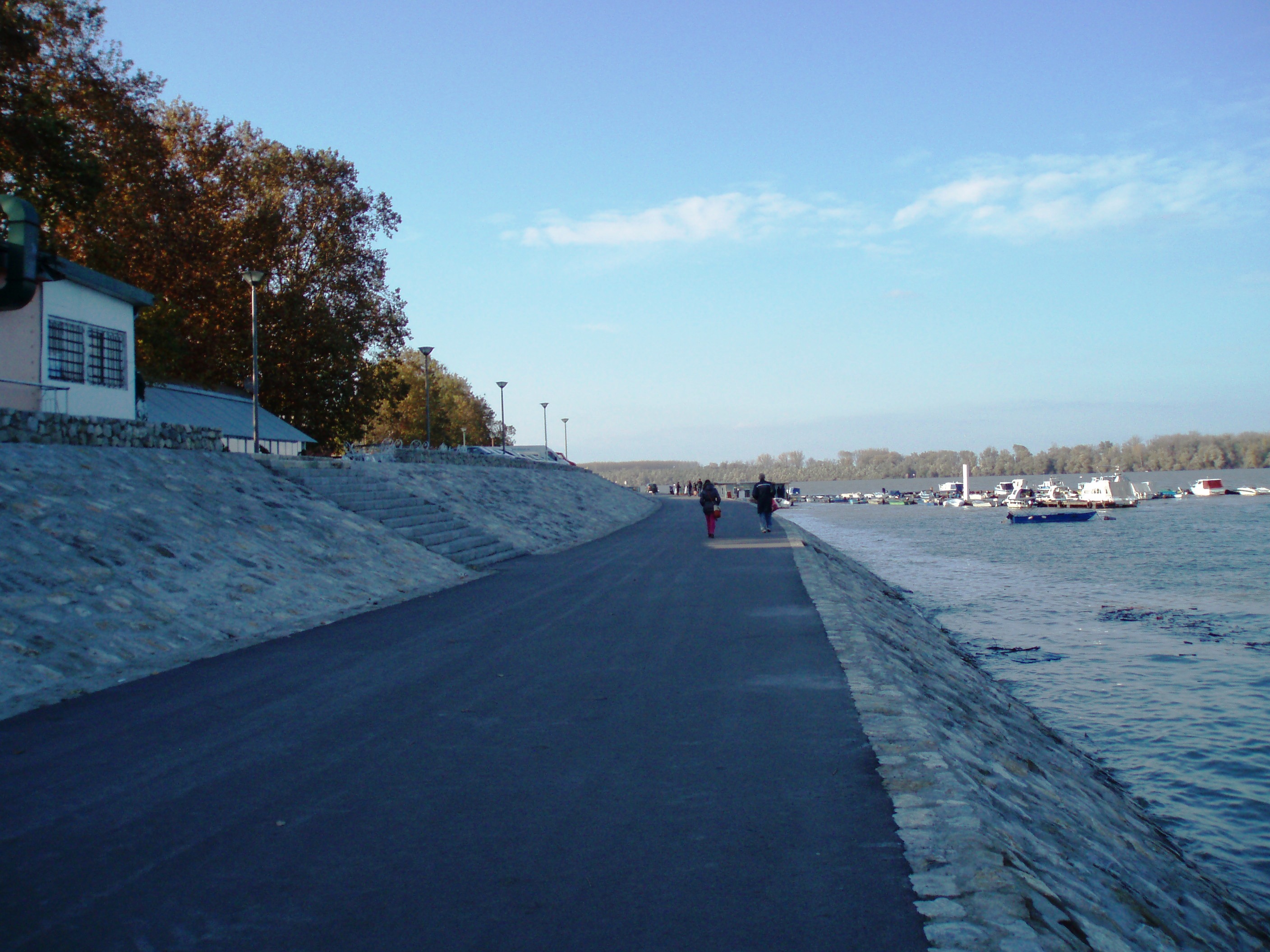

Do sada su se držali plana, a tamo se kaže svuda 77m, sem između Brankovog i Starog Savskog mosta, gde će biti 76m. Tako su napravili i promenadu. Koso je nasuta, tj izravnata do otprilike 76m
To se vidi i na mojoj staroj slici kote koju su crvenom farbom napisali na samom početku vertikalnog zida.
Dakle 75,13m plus visina zida, što je valjda nešto malo ispod 76m. Onako, po sećanju, recimo 75,7 ili 75,8m.
To važi svuda sem ispred Savanove. Pošto su zbog preterane žurbe da zarade napravili prvo nju, a posle nasipali zemljište, umesto obrnuto, a mrzelo ih je da posle guraju pesak u kosu rupu ispod Savanove, tamo je ostala praznina u zidiću visine ovog novog vertikalnog dodatka. Tako da bi dovoljno visoka voda okružila Savanovu kao poluostrvo. Međutim, pošto je pruga iza Savanove ionako na otprilike 76m, voda se VEROVATNO ne bi razlila dalje, u grad. Naravno, pod pretpostavkom da onaj tucanik na kome leže šine nije šupljikav do prevelike dubine, tj da je u proteklim decenijama dobro nabijen peskom i zemljom, pa bi tada sam pružni nasip služio kao brana na 76m. Drugim rečima, kod Savanove novi betonski zid nema nikakvu funkciju, a prava brana je pružni nasip iza Savanove. Taj sniženi deo ispred Savanove se recimo vidi na ovoj slici.
Moja trenutna teorija je da je metalna konstrukcija sa slike gruba demonstracija profila buduće obale uzvodno od starog mosta za Abara i Vučića kad su bili u obilasku. To se poklapa sa onim što sam ranije crtao.
Oznake 76 i 77 metara su otprilike na pravoj visini, ali sa druge strane, do vode, postoji oznaka od 71m, a to nije dobro, pošto je 71 metar mnogo niže, trenutno u vodi. Tako da niži deo metalnog profila obale, onaj ka vodi, verovatno nije mogao biti pouzdano prikazan. Naravno, pod pretpostavkom da sam pogodio šta ovo treba da bude. Ove slike sam snimio još pre neki dan, isto kad i one ostale.
