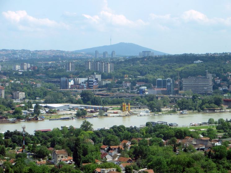

Evo grube procene položaja i odnosa dve stambene zgrade u odnosu na pozadinu.
Zgrade bi trebalo da budu u bloku 15 (Igore u reportaži postoji greška u broju bloka, nije 14 nego 15). Blok 15 je pozicioniran uglavnom na mestu dugačke barake koja se vidi na slikama. Nadmorska visina terena će na tom mestu biti 77m. Visina zgrada na renderu je (šta bi drugo bila) naravno maksimalna dozvoljena, dakle 75 metara (21 sprat po recimo 4m = 84m, dakle verovatno 75m). Visina vidikovca na tornju bivšeg CK je oko 110m. Svetosavski plato je na 134 metra, a visina najviše tačke kupole bez krsta je 70 metara. To znači da su nadmorske visine:
Tačke odakle je slikano = 187 metra
Platoa hrama Sv. Save = 134 metra
Vrha stambenih zgrada = 152 metra
Vrha kupole hrama Sv. Save = 204 metra
Terazijski greben je valjda na = 116 metara
Na osnovu ovih brojeva i pozicije bloka otprilike sam ucrtao približnu siluetu spoljašnjih kontura obe zgrade. Kao što vidite, jedino se sa vrha CK krov ove dve zgrade posmatra odozgo. Za sve tačke gledišta ispod ove nadmorske visine nove stambene zgrade zaklanjaju sve iza njih. Sem što se kroz vertikalni procep u sredini vidi prva sledeća kula koja će doći iza ove dve. A tu dolaze još više zgrade, 80 i 90 metara. Ovo je više i od nadmorske visine Terazijskog grebena i od platoa hrama Sv Save (a tek je u pitanju prvi i najniži obalski red zgrada, ostale će biti JOŠ više), itd, itd ...

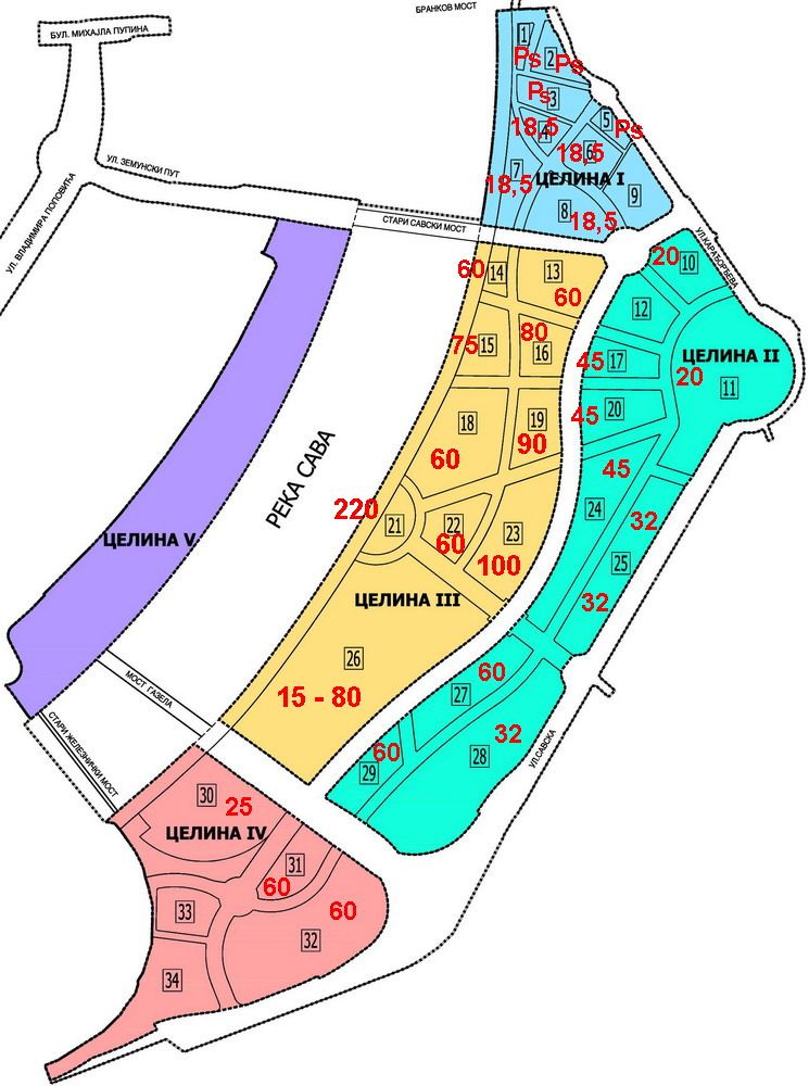

Visine zgrada po blokovima.

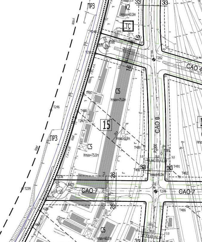

Pozicioniranje bloka 15 na fotografiji na osnovu postojećih objekata ucrtanih na planu. Nalazi se tačno na mestu dugačke barake u obliku ćiriličnog slova G.
Ucrtana spoljašnja silueta obe zgrade, onako kako bi se one videla sa vrha CK (kliknite na sliku). Posmatrane sa bilo koje niže tačke, zaklanjaju čitavu ovu bogatu panoramu iza njih, i hram i sve ostalo.
Sad zamislite još čitavu gomilu preklapajućih kula viših od ove dve, da ne spominjuem onu glavnu od 220 metara. Nadam se da je očigledno da je mesto takvim kulama u pozadini, po livadama i zaseocima čitavog oboda ovog amfiteatra, a ne u njegovom središtu. Tu treba da budu niske zgrade, pa da im se onda visine povećavaju kako se udaljuju od reke i stare, centralne zone grada. Baš je ta vrsta progresije, postepenog povećavanja visina uostalom i predviđena u projektu BNV, ali samo u uskom pojasu prve faze, uz obalu. To bi međutim trebalo izvesti na nivou čitavog Beograda, a ne SAMO unutar teritorije ovog projekta, pa bi ONDA bilo u redu.
