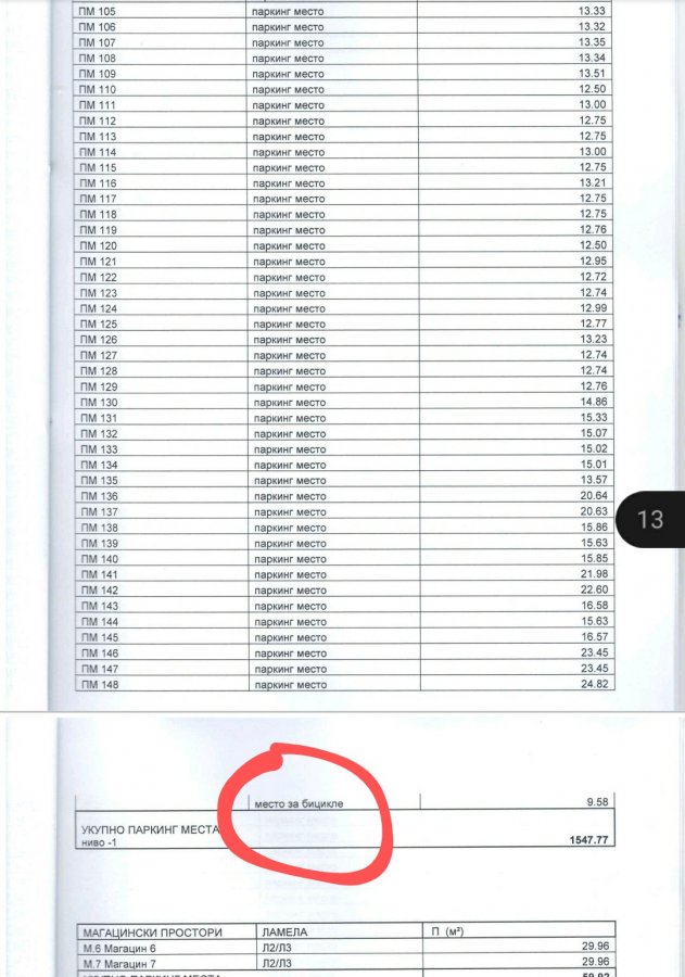

U dokumentaciji, u ugovoru o podeli nepokretnosti sam video da postoji nekakvih 9,5 kvadrata za bicikle na -1 nivou, pa se zato nadam da će biti nešto. Prošetao sam po garaži ali ne nađoh ništa.
Svakako, kapiram da će biti neka opcija da se bar stave u garažu, ima dosta prostora za to
Svaka cast na informaciji, neka jos samo ovo sprovedu u delo :)
Pogledajte prilog 133500
Ovo je tih 10 kvadrata, ali sam i ja obavešten da je na stanarima da to organizuju, samo je ostavljen prostor...
Fino od njih sto su ostavili prostor, a mogli su i urediti.
