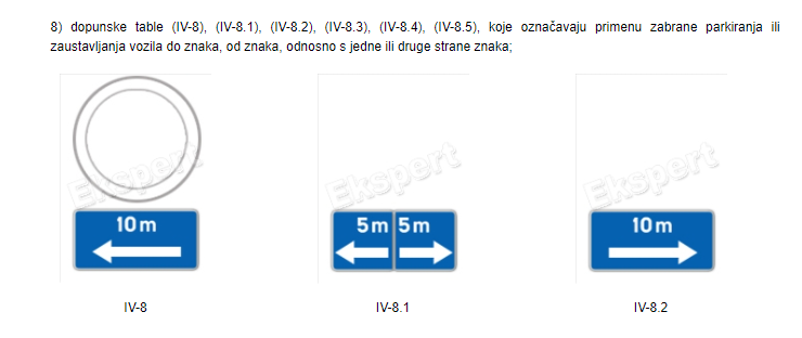

zabrana parkiranja od znaka pa nadalje, a zabrana zaustavljanja i parkiranja do znaka
To niko živi ne poštuje. Koja glupost zabrana do znaka , odakle ?
Probao sam da razumem njihov zakon o bezbednosti pa to je tek gomila gluposti i paragarafa.

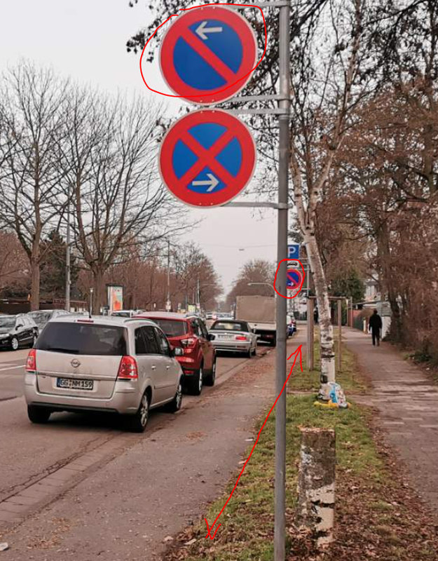

Kao i ova nelogičnost a ima ih puno, u blizini kuća (više kuća) ograničenje 70.
Ovo je sa dopunskim tablama, gde ima sa ovim oznaka na samom znaku ?
Ovo je u Nemačkoj i mislim da znači da je sa desne strane ulice zabranjeno parkiranje i zaustavljanje, dok je sa leve strane ulice zabranjeno samo parkiranje, a zaustavljanje je dozvoljeno
I meni ovo deluje kao oznaka za levu i za desnu stranu ulice. Po sredini je isprekidana linija i zato je logično da neko želi da stane i sa druge strane ulice.
[url=http://beobuild.rs/forum/viewtopic.php?p=825647#p825647:3ng9ouye je napisao(la):
astrodule » Uto Feb 23, 2021 10:47 am[/url]":3ng9ouye]I meni ovo deluje kao oznaka za levu i za desnu stranu ulice. Po sredini je isprekidana linija i zato je logično da neko želi da stane i sa druge strane ulice.
ZOBS je bolje i bezbednije regulisano.
Kod nas znaju da kad vide prazno mesto uz levu ivicu koovoza (i ako nije po porpisu) da se ustreme i brga ih ako dolazi vozilo u susret da se pogrešno uparkiraju. Onda saputnici izlaze ne gledajući saobraćaj a još gore je kad žele da nastave vožnju pa se nespretno uključuju.
