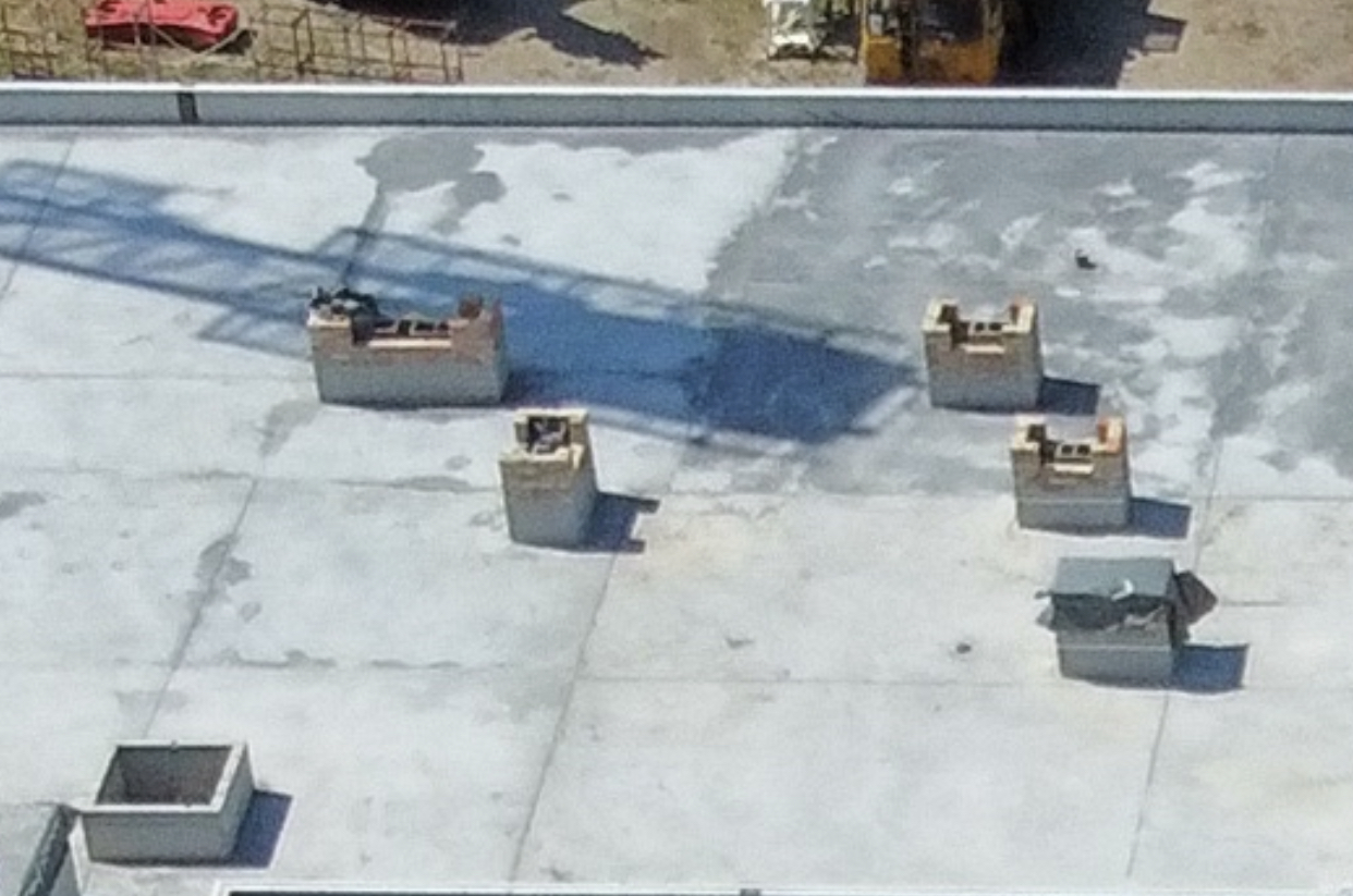

Kockice na krovu mi liče da su vrhovi ventilacionih cevi.
Međutim, ne vidim proreze, rupe ispod njihovih ravnih krovića, kroz koje bi prolazio vazduh. Na primer, na Tri Nove se rupe na takvim kockicama se vide.
Dalje, položaj ovih kockica se ne poklapa sa mojom pretpostavkom gde bi mogle da se nalaze, sudeći po projetku zgrade. Ovo prethodno mislim, pod pretpostavkom da su za vertikalu, ventilacione cevi potpuno vertikalne, od zemlje do krova.
Da li su ove označene kockice za ventilaciju?

Jesu vrhovi za ventilaciju, pogledaj kroz ranije slike i videces da kroz svaki sprat prolaze. Na mom stanu se tacno poklapju sa ventilacijom u kupatilima i kuhinji. Rupice se mozda ne vide zbog ugla pod kojim je slikano, al mislim da ih isto mozes videti na ranijim slikama gde su kockice bile na pola izgradjene.
Edit: evo dok se gradilo, tacno su ovde sa strane rupe:
Upravu je Defke, ovo je ventilacija.

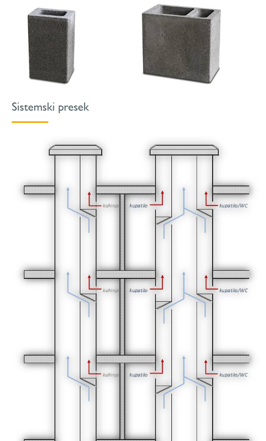

Pogledah opet sliku, pa sam se malo zainteresovao u vezi tematike ventilacije. Uobicajeno da novogradnje imaju toalete koji nemaju prirodnu ventilaciju, kao i kuhinje sa aspiratorima koji su nakaceni na centralne ventilacione vodove. Takvo resenje nije najbolje, jer moze da rezultuje da se mesa vazduh izmedju stanova, naravno.
Malo sam izguglao sta ima na trzistu, na osnovu slika blokova za ventilaciju. Nasao sam neki sajt koji prodaje blokove koji su namenjeni bas da omoguce maksimalno dobru ventilaciju, i blok sa sajta(desni blok) lici na ove blokove na vrhu zgrade. Ispod je slika sistema, sa sajta schiedel com.
Ideja ovog resenja je da veca komora bloka (na slici je to desni blok, leva komora) bude glavni vod vazduha, a manja komora da sluzi kao vod od stana do glavnog voda. Dalje, na svakom spratu se nalazi jedan specijalni blok (pretpostavljam), koji ima kosinu na slici, on sluzi da se ventilacija stana prikaci na glavni vod.
Visi vazdusni pritisak, koji se obicno nalazi nize, gura na gore vazduh, jer je na visini nizi pritisak, i tako tece vazduh, kao u svakom dimnjaku. Medjutim, za razliku od dimnjaka, stanar na 4 spratu moze da ukljuci ventilaciju. Ako je ventilacija najobicnija cev (za dimnjak, recimo), na tom mestu se prekida vazdusni tunel i vazduh od prizemlja do 3 sprata postaje jedna celina, a stan na spratu 5 do 8 sprata druga celina. Ceo sistem se narusava, zbog 1 ventilatora.
Da se vratimo na sliku sistema ventilacije. Vide se glavni vod i vod do stana. Moze se videti da ventilator moze samo da "pogura" vazduh u glavni vod, ali ne i da narusi tok, i to je verovatno najbolje sa moze da se dobije od datih okolnosti. Plus, ako se dodaju klapne koja sprecavaju vracanje vazduha, na otvor ventilacija u stanu, dobija se jos bolje resenje.
Ne zamerite na duzem postu i tehnickim detaljima, koji se ne ticu toliko samog projekta. Ako nista drugo, nije lose da se cuje ponesto i ovom aspektu.
Verujem da nije bas toliko lako da se sazna kako je radjeno na zgradi. Sudeci po slikama, verujem da su vece sanse da je uradjena ventilacija na ovaj bolji nacin. Bilo bi top, ako bi neko mogao da javi, ako slucajno zna ili moze da sazna kojim slucajem, da potvrdi.
Pogledajte prilog 171854
U pravu si, radjena je ova bolja verzija. Neki kazu da klapne nisu ni potrebne sa ovim sistemom 🙂
U materijalizaciji pise da ce bas biti blokovi tog proizvodjaca schiedel, tako da kapiram da je to to.
