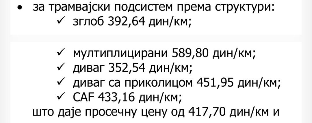

Inače i sam trošak eklpatacije po km je znatno veći
Na navedni iznose po km GSP dobija dodatan novac za tekuće održavanje tramvajske infrastrukture...
