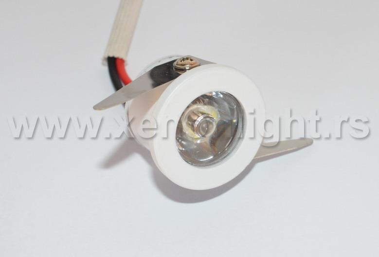

Imam nešto ovakvo
Spušten je tavan i u liniji na uglovima imam ih 9. Lepa je svetlost, ali nekako brzo mi pregore. Imam ih 3 godine i dosada sam zamenio svih 9. Sada je druga tura. Još jedan problem je što sam tražio da može da se reguliše svetlost i majstor mi ugadio taster na dodir a ne na okretanje. Raspon intenziteta svetlosti koji mogu da smanjujem i povećavam je veoma mali, i kada smanjujem javljaj se blinkanje kod sijalica, koje posle nekog vremena stane, ali sve je duže i duže. Tako da uopšte ne regulišem svetlost. A platio sam dosta za to
Мајстор ти је ставио блок напајања који ради по принципу сецкања синусоиде по предње или задњем фронту није важно. Сам димер (тастер) ако је мало квалитетнији, треба да има могућност да се подеси праг, да кад светиљке за длаку пре него ли почну да бликају, да престане димовање и да их искључи све.
Уколико сама светиљка има на себи стабилизатор, ту ништа не помаже, биће мали распон димовања, уколико га нема, димовање може да иде скоро па до нуле, глатко, али за то мора да иде други блок. Није важно да ли је на додир или на лево и десно, али је важно да да димер има обавезно нулу. У 90% случајева нема нуле у прекидачу, јер наши мајстори још нису навикли, тако да је ово што блика и што се димује само 20ак посто пре него ли крене да блика је нормална ствар.
То што прегоревају може да говори о томе да се светиљке лоше хладе, хоће то ако је у плафону изолација, али и ако је изабран неодговоарајући блок, На пример светиљке раде на 350мА, а мајстор кокнуо 400 или 500мА. Таква светиљка ће радити светлеће још интензивније, али ће се прегревати (у том случају може да буде и хлађење одговоарајуће, али она навијена преко номиналних параметара то је као оверклоковани процесор.
И за крај, како погледати да ли светиљка има стабили зато или не: поред СД (светеће диоде, немој неко да ми пише LED) ако постоји црни елемент са два или три контакта то је стабилизатор.
Hvala ti Prle, veoma stručno objašnjenje, koje baš i ne razumem :)
Na kraju mi izgleda ne ostaje ništa drugo nego da menjam sijalice kada riknu, ok pomirio sam sa time , ali barem da lepo dimuju (ako se to tako kaže)
Па то ми је посао, жао ми је што не могу да помогнем више. Имаш инструкцију горе, ако нађеш мајстора који је спреман да се мало позанима, проблем би се решио.
ти можеш сам да провериш да ли имаш у плафону изолацију. Ако имаш, потребно је око светиљке ослободити бар по 5цм са сваке стран и одозго како би се хладиле колико толико. По правилу, коцка около светиљке је 20*20*20цм
