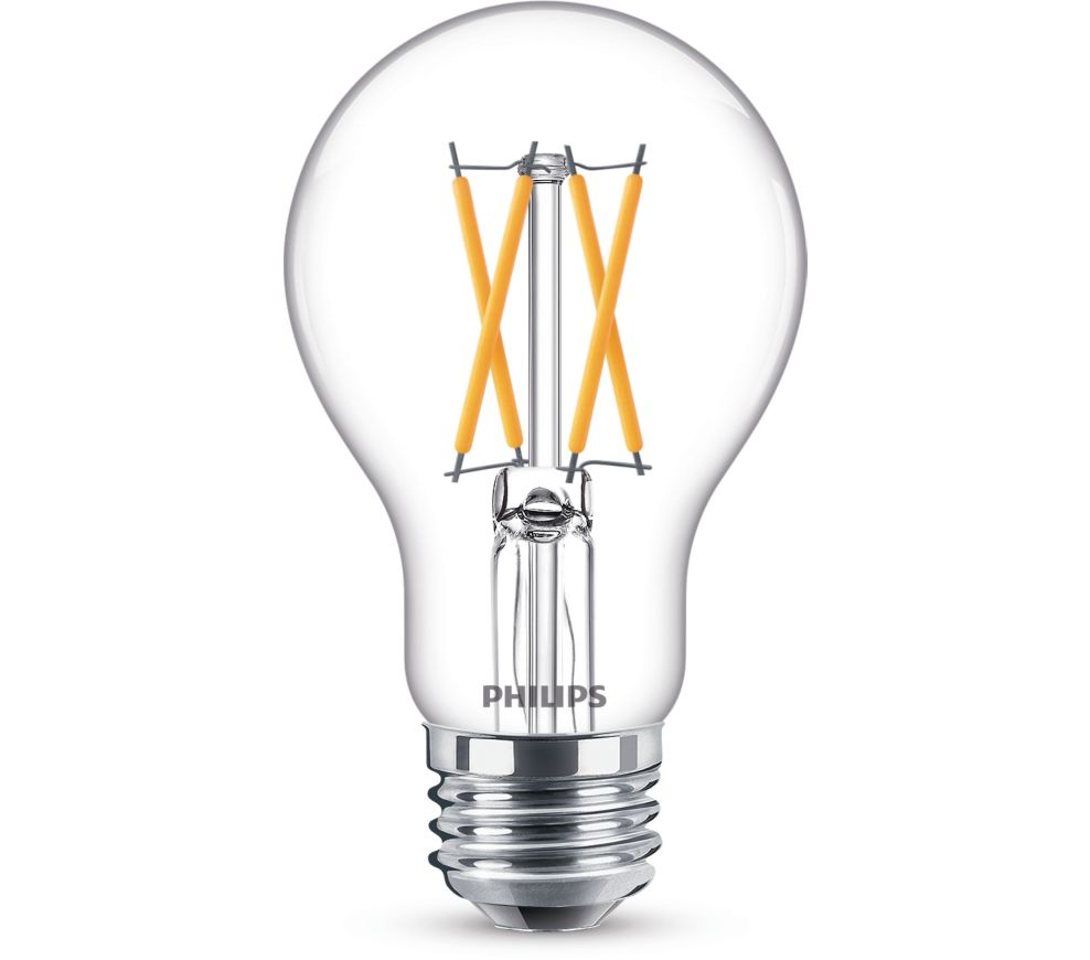

To su ukrasne "edisonke". U principu sva iskustva za plastične led sijalice važe i za njih. Od renomiranih proizvođača su sasvim ok, od nepoznatih mačka u džaku. Mana im je što mogu da se razbiju a na ovim led trakicama je relativno visok napon a slaba izolacija.
Ja imam dve ove:
Eglo proizvodjac, godinu ipo kako ih imamo i rade ok.
Doduse ne sijaju mi non stop, jer mi stoje ispod trpezariskog stola, al se cesto pale i gase posto mi ukucani jos nisu zapamtili koji prekidac je za koju sijalicu.
Eglo nije proizvođač već uvoznik koji ima dobar dil sa fabrikama u Kini, isto kao BBLink.
Eglo je austrijska firma. Sijalice se svakako prave u Kini ali je kvalitet na višem nivou nego JMC i slični domaći brendovi koji uvoze kratkotrajno i potencijalno opasno đubre.
