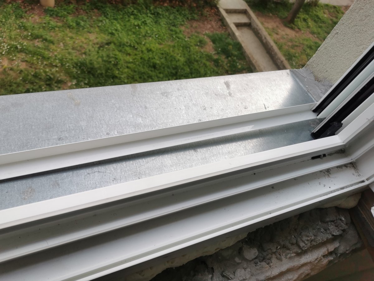

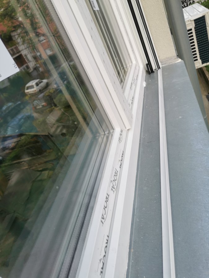

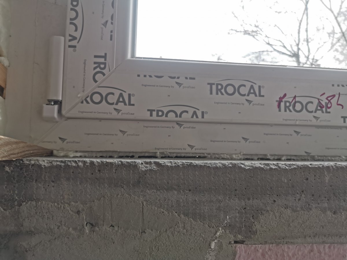

Pozdrav svima.
Čitao sam iskustva ljudi na ovom forumu, pa sam se odlučio za Pvc stolariju Trocal 76md sa trostrukim staklom i tri diht gume sa roletnama i komarnicima na oba prozora, makaze na roletnama - jedan trokrilni, jedan dvokrilni. Ponuda je bila oko 1400e sa demontažom stare stplarije i montažom nove. Pola para sam dao pri poručivanju - sklapanju igovora, juče je bila ugradnja i nisam baš oduševjen nekim stvarima...
1. Majstori su bili neuredni od početka u smislu da su kutije sa roletnama stavili na plocice da se grebu, i ako su kod sebe ikali rolnu kartona koju su mogli da rasire po podu. Drugo profil koji je jedan majstor dodao na prozor za montažu roletne prvo je nakucao bez silikona na ragastol i ako profil ima samo neku malu gumu, a kad sam ga tri puta pitao jel moguce da samo to dihtuje, skinuo je pa je stavio silikon.
2. Na trokrilnom prozoru, na kome su dve roletne stavljene su dve kutije za roletne, zar ne bi trebalo da obe idu u istu kutiju?
3. Komarnike i roletne za trokrilni prozor su montirali na licu mesta tako sto su ga prvo fiksirali kajlama i pur penom po coskovima, pa su montirali profile, vodilice, komarnike i roletne, tako da je ispalo krivo i nakaradno. Na kraju su istiplovali i dodali pur penu. Inače ja sam insistirao da prvo usisam i polijem vodom, oni su krenuli da pune pur penu po onoj prasini...
4. Komarnike i roletne za dvokrilni prozor su montirali na licu mesta tako sto su prvo montirali profile vodilicei roletne, pa su sve to ufiksirali, komarnik nije ubacio jertreba da se radi drugi sims spolja, pa ce verovatno i roletna morati da se skida.. Taj okvir dosta siri od prozora, zbog dodavanja gipsa sa desne strane unutra, samo ne znam kako sada da obradim špaletne oko svih tih profila
5. Makaze su uradjene na pola visine, i fikrirane su nitnama za koje roletne zapinju...
6. Za manji prozor su me tek pitali gde da ga pozicioniraju u odnosu na fasadu, pa sam im rekao da urade kao sa velikim, s tim sto sam tek tad video da kutija za roletnu strci 2-3 cm, a moglo je da se povuce jos ka unutra jer je ostalo 8cm. Sta ovde raditi, da stavim neku okapnicu iznad kutija da se voda sa fasade ne bi slivala po njoj i dalje ka prozoru?
7. Na slikama se vidi kako profili dihtuju pri zatvaranju prozora.. Da li je to ok ili bi guma trebalo da nalegne do ivice?
Osim navedenog prozori su namešteni u libelu, stoje u mestu kada se otvore...

Pogledajte prilog 194038Pogledajte prilog 194039Pogledajte prilog 194041Pogledajte prilog 194042Pogledajte prilog 194048
Majstori su kao i svi drugi ljudi, ima ih i ovakvih i onakvih.
Ako su Vam nešto izgrebali, oštetili, polomili onda ili da to poprave o svom trošku, ili vi popravite, pa to odbite od onoga što još niste dali.
Taj profil što je kucao, to je proširenje štoka, pretpostavljam zbog gurtne od roletne. U principu on se ne silikonira, ali može.
Roletna na trokrilnom prozoru je iz dva dela, jer je to sigurno rađeno po vašem zahtevu (dvokrilni i jednokrilni posebno), pa i kutija mora da bude iz dva dela.
Po pravilu, vođice i kutije od roletne i komarnika se ne purpenišu, jer to ni ne treba niti može da dihtuje. Važno je da se prozor purpeniše.
Ako pored toga što je nakaradno, roletne i komarnici ne funkcionišu kako treba, onda moraju da poprave. Da iseku pur penu pa sve ponovo.
U redu je da se usisa prašina, ali kvašenje nikako.
Nije prihvatljivo da roletna zapinje na nitne. Moraju drugačije da reše to. Izgleda da su knapirali vođice i lamelice, jer da ima malo lufta levo/desno, verovatno ne bi zapinjale.
To što nisu montirali spoljnu okapnicu, pa će morati da skidaju roletnu i vođice je ozbiljan faul i propust. Ali, može i treba da ispadne sve kako treba na kraju.
SVE gume na prozoru treba da su nategnute i da dihtuju. Uradite test sa papirom, pa i pred njima, kako bi probali štelovanjem ili dodatnim tačkama bravljenja da dobiju dobro dihtovanje.
Za mali prozor Insistirajte da bar popune silikonom ili nekim silikonskim lepkom rupu između fasade i kutije za roletne. Ako ne bude dovoljno, može da se postavi neka mala okapnica iznad. Ali, spoljna kutija za roletne je i predviđeno da kisne, ali nije predviđeno da voda prođe između špaletne i kutije i da se zavlači u prozor, pogotovo u gornjoj horizontali.

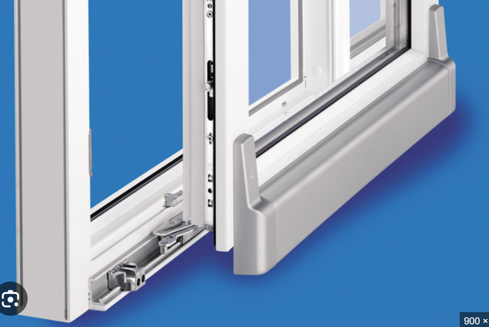

Uskočno-klizni ili nagibno-klizni ili PSK ili kombi sistem se radi od prozorskih profila i ima odlično dihtovanje. Isti je princip i za aluminijum i za pvc.
Sve je u specijalnom okovu koji otvarajuće krilo izvuče iz rama/štoka nekih 15 cm i onda to krilo kliza preko fiksnog dela prozora. Ovo je ubedljivo najbolji sistem što se tiče dihtovanja i izolacije. Naravno uz troslojno kvalitetno staklo i tri dihtunga. Ograničenja su u veličini tj težini radnog krila koje je 160 kg, a postoje i varijante do 200 kg koje su dosta skuplje.
Podizno-klizni takođe specijalnim okovom podiže radno krilo nekih 1,5 cm i onda kliza po vođici paralelno sa fiksnim ili isto tako otvarajućim krilom. Profili su drugačiji, veći/širi, skuplji, dihtovanje je delimično na gume, a većinom na četkice, i bitno je lošije od nagibno-kliznog iliti prozorskog sistema. Ovde su moguće dosta veće dimenzije krila i cele pozicije, jer je ograničenje 300 kg po krilu, a varijante do 400 kg nosivosti su nešto skuplje.
Generalno, svi ti specijalni okovi su prilično skupi i relativno su zahtevni u smislu rukovanja i ne trpe akanje i nestručno rukovanje.
Podizno-klizni prozori su dosta skuplji, imaju lošije dihtovanje, veličina krila/veličina pozicije mogu biti bitno veći.
Mislim da ste pogrešili, okov na podizno kliznim varijantama se ne vidi uopšte, samo velika ručica.
Na nagibno-kliznim pozicijama se vide i gornja i donja šina i pokrivni profil na otvarajućem krilu između kolica.
S560 od Alumila je podizno klizni.
Ove varijante koje pominjete (ali ne Synego) su specijalni sistemi profila sa specijalnim okovom. Da, imaju ih neki nemački brendovi, ali nisam siguran da to neko u Srbiji može da ponudi.
да, лапсус.
Наравно мислио сам на ускочно-клизне и овај злочин од окова.
Овде се види како оков код SMOOVIO функционише, притом ништа не штрчи на крилу.
Има по две дихтунг гуме, а на средњем стубу само једну.
мада се и такав препоручује за пасивне куће.
А овде код Туте Бугарина се види и на Rehau Synego SLIDE (сад сам научио да су Synego и Synego SLIDE два различита производа) да кад се затвара да се примакне и належе дихтунгом на рам.
То мислим да има у Србији, мада још чекам конкретне понуде.
Један од понуђача ми је рекао да је бољи s560 подизно-клизни "у сваком смислу" од SMOOVIO и Synego Slide.
Јел то исправна оцена?

Pogledajte prilog 194334
