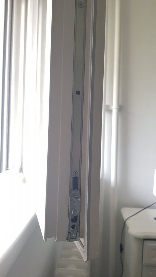

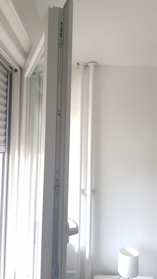

Pozdrav, ja sam vec pisao da mi ne dihtuje nova pvc stolarija pa posto firma koja je radila daje šture info a i mislim da ne znaju sta i kako treba rekoh da postavim slike ako se neko razume da li ovi ocigledni zazori sa zadnje strane prozora ukazuju na lose dihtovanje. Takodje evo slika i okova na uvid. Eto ako neko zna kako se ovo zateze na taj letnji i zimski rezim mozda pomogne. Ja okrecem ove cilindre ali kao da vrtim u mestu ne osecam da se nesto zateze ili otpusta
Pozdrav, ja sam vec pisao da mi ne dihtuje nova pvc stolarija pa posto firma koja je radila daje šture info a i mislim da ne znaju sta i kako treba rekoh da postavim slike ako se neko razume da li ovi ocigledni zazori sa zadnje strane prozora ukazuju na lose dihtovanje. Takodje evo slika i okova na uvid. Eto ako neko zna kako se ovo zateze na taj letnji i zimski rezim mozda pomogne. Ja okrecem ove cilindre ali kao da vrtim u mestu ne osecam da se nesto zateze ili otpustaPogledajte prilog 196060Pogledajte prilog 196061Pogledajte prilog 196062
Najbolje bi bilo da firma koja je pravila i montirala prozore dođe i šteluje okov, a ne da se Vi bavite time. I da nekako to krilo "zalepe" na štok, kako bi ta guma dihtovala.
Hvala na odgovoru. Ne znam kako da vam objasnim situaciju. Dodju nesto malo petljaju i nista ne urade. Uporni su sa pricom da na sve sto im ukazem, to tako treba i da oni ne znaju sta tu treba da rade. Eto ovo nisu zazori, nego je to tako spolja a guma hvata unutra nego ja to ne vidim. I tako u krug. Da ne bi 10.put dolazili sa istom pricom rekoh ja nesto da probam ili se razmisljam da dovedem neki servis
Uradite pred njima test sa papirom ili test sa plamenom upaljača ili sveće, pa će morati nešto da preduzmu.
