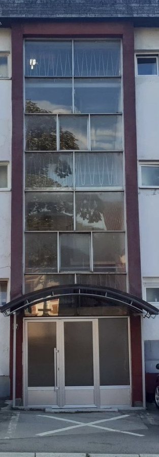

Zanima me šta mislite o ovoj ponudi, za svetlarnik na zgradi?
Zbog već urađenih vrata, boja mora da bude elox natur, što je ok.
Obavezno uzmite E45 sa termomostom, jer je mala razlika.
Ponuđeno staklo niti je laminirano niti sigurnosno. Vrlo je bazno i obično.
Ulazna vrata su nam bez termo prekida. A šta znači to laminirano, kako mi to da znamo, kao obični smrtnici? 😅
