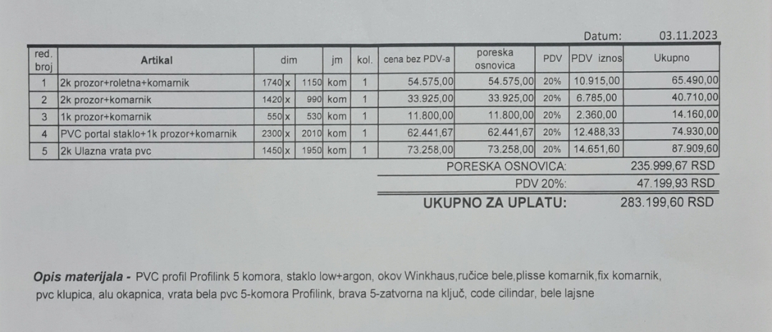

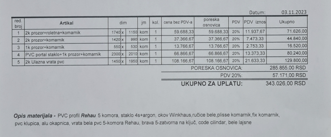

Nov sam ovde, pročitao sam vaša prethodna iskustva i video sam da baš dosta ljudi ima problem sa majstorima i kvalitetom pvc stolarije. Ove godine sam rešio da zamenim stolariju na prizemlju kuće. S obzirom da opština daje subvencije iskoristio bih to. Imam ponudu od jedne firme koja je da kažemo pouzdanija, ne bih rizikovao sa drugima. Firma je dala dve ponude Rehau i ProfiLink, okačiću slike ponuda, pa ako ne može da pogleda i posavetuje me šta je najbolji izbor. Rehau sa subvencijama izlazi skuplje za 40000 dinara od profilinka. Kod oba profila se koristi okov WinkHaus, jedina je razlika u vrsti profila i stakla kao što piše u ponudi. Majstor mi je još rekao da ima razlike i u kvalitetu dihtung guma, ali to ne piše u ponudi. Koje je vaše mišljenje, da li vredi uzeti Rehau i da li su cene realne s obzirom na subvencije? Hvala

Zdravo. Da li bi Deka i još neko mogao da odgovori na moje pitanje, glavna dilema je da li uzeti Rehau ili Profilink?
Cena je 50% manja ukoliko odobre subvencije. I da neko je upitao, firma je na spisku za subvencije.

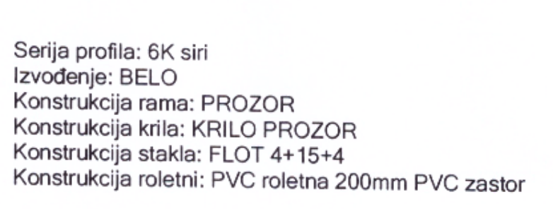

Postovani, clan familije pokusava da iskoristi ove subvencije, i ponuda koju su dobili je sledeca:
Cemu se mozemo nadati sa ovakvom konfiguracijom stakla?
Po meni, tražite da Vam u PROFILINK stave ovo staklo iz Rehau ponude, sa 4 godišnja doba. I samo napred.

Ovo sve je vrlo bazično i najjeftinije moguće. Staklo bi trebalo da bude 4mm clima guard /16mm argon 90 %/4mm float extra clear. To je sada neka najosnovnija konfiguracija.
I sa ovim "najgorim" staklom će biti bitno bolje nego sa starim trulim drvenim prozorima.
