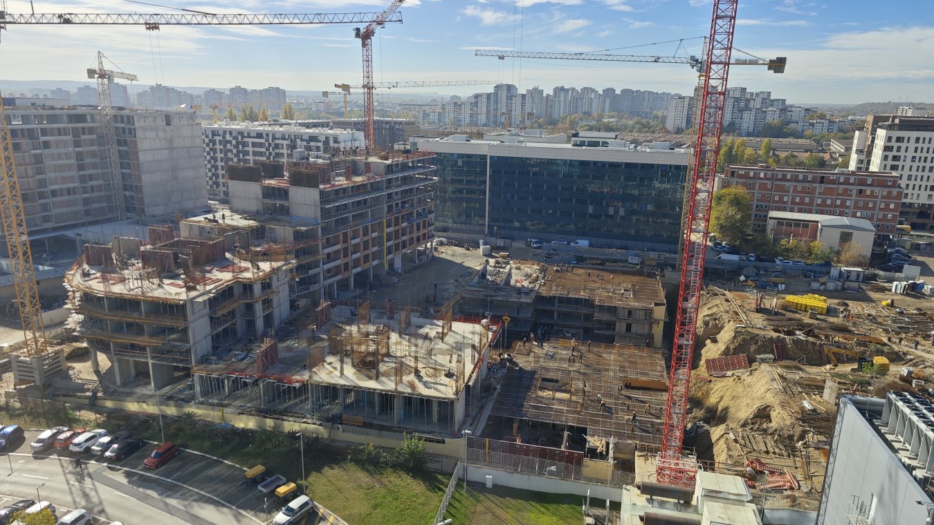

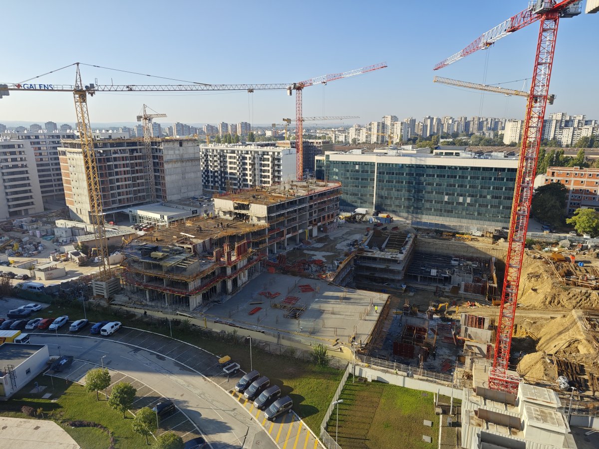

Da da, ovo krilo napreduje bas dobro, nisam verovao da se tako brzo redjaju spratovi. Najbolji pregled je sa Airport city-ja, pre mesec dana smo imali takve slike, pa ako moze ponovo, najbolje bi se video napredak.

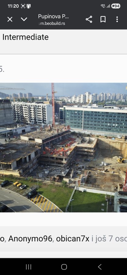

Sad sam video i tvoju sliku od 15.09. Veliki napredak za mesec i'po rada.

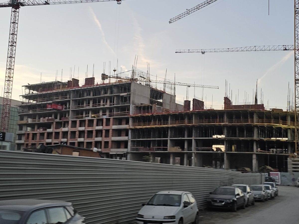

Verovatno, a do tada i još neki sprat na nadzemnim delovima. Ovaj prvi deo već ima 6-7 spratova, drugi sada ima 4.
Meni deluje da do kraja godine konstrikcija celog objekta, (I faze), bude pri kraju. Ovim tempom, obzirom da je ovo sve urađeno za 4 meseca.
Ne kompletno ali blizu.
