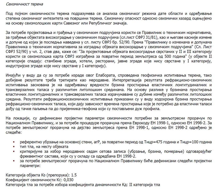

Da li neko zna za koju jacinu zemljotresa je gradjena kula i da li postoji standard za to?

Makili » 29 Dec 2020 17:35[/url]":yewbbva5]Da li neko zna za koju jacinu zemljotresa je gradjena kula i da li postoji standard za to?
Ne znam da li visoke zgrade , a pogotovu ovako visoke kao Kula West i Kula Beograd imaju neke dodatne zahteve, ali ostale zgrade od 1981god tj par godina posle katastrofalnog zemljotresa u Crnoj Gori su morale da budu sertfikovane za min 7 kategoriju po Rihteru.
Bilo bi interesantno znati svakako koliko Rihtera mogu da izdrze poznatije novogradnje u Beogradu(koji je ipak manjeg do srednjeg rizika sto se tice jakih zemljotresa)

Igore jel mozes da nam prevdes u Rihtere ili neku slicnu laicima poznatu meru, tekst tj brojke iz tvog posta?
da da lisice u pravu si, a i sasvim je logicno da na zakrivljenim staklima ne ide klizni mehanizam.
[url=http://beobuild.rs/forum/viewtopic.php?p=808494#p808494 je napisao(la):
Pegasus » Wed Dec 30, 2020 12:24 am[/url]"]Igore jel mozes da nam prevdes u Rihtere ili neku slicnu laicima poznatu meru, tekst tj brojke iz tvog posta?
Suštinski može da izdrži i najjači zemljotres koji se može desiti u Beogradu/Srbiji.

[url=http://beobuild.rs/forum/viewtopic.php?p=808494#p808494:7jhecnoa je napisao(la):
Pegasus » Sre Dec 30, 2020 1:24 am[/url]":7jhecnoa]Igore jel mozes da nam prevdes u Rihtere ili neku slicnu laicima poznatu meru, tekst tj brojke iz tvog posta?
Rihter nije "zvanicno" prihvacen kao mera za projektovanje - zgrade se projektuju prema stepenu ostecenja (ili efektu zemljotresa).
Ovde ima detaljnije http://www.seismo.gov.rs/Seizmicnost/Skala_ostecenja-lat.pdf
U Srbiji se uglavnom zgrade projektuju da budu u stanju da izdrze VIII stepen ostecenja. Zato su potrebni podaci iz Igorovog posta, jer nece isti zemljotres (meren Rihterovom skalom (postoje i dosta drugih, poput Merkalijeve)) izazvati isti stepen ostecenja. To zavisi od ulazinih podataka, vrste tla, zgrade, namene zgrade, itd...
Dakle, moze da se izracuna ako se ide unazad - kad se odredi stepen ostecenja koji zgrada treba da izdrzi (sto odredjuje krutost zgrade, pozicija zidova za ukrucenje, i sl), i prodju potrebni ulazni podaci, moze da se izvuce koja je to jacina zemljotresa po Rihteru.

Koliki je bio po ovoj tablici stepen zemljotresa juce u BG po vama , a koliki u Petrinji da bi mogli da shvatimo u relnosti te podatke?

[url=http://beobuild.rs/forum/viewtopic.php?p=808564#p808564:poz8wt2b je napisao(la):
Pegasus » Sre Dec 30, 2020 12:57 pm[/url]":poz8wt2b]Hvala na objasnjenju.
Za to ti treba neko pametniji od mene :mrgreen:
Ali ugrubo - kod nas je bila III, a kod njih reeeecimo VII. Nisam bas gledao slike i sta se desilo, ali po ovih par horor naslova, samo sam okvirno smanjio za 40% i mislim da je to realnija slika.
Samo bitna stvar da se naglasi, da odnos na skali nije linearan, tj da zemljotres inteziteta 4 nije 2 puta "jaci" od zemljotresa inteziteta 2, vec mnogostruko puta.
