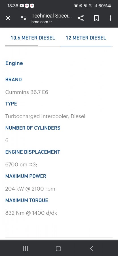

Nemoj slušati tek tako razne "stručnjake". Od majstora mi se često diže kosa na glavi, pogotovu od njihovih teorija i zanja u malom prstu. Ne omalovažavam nikoga, nego ti je to prosto tako kod određenih zanimanja. 100 ljudi 100 različitih verzija, priča itd. Proguglaj malo ako nećeš sam da proveriš. Nije me mrzelo da izađem na trenutak i na sajt BMC-a. Postavljam i screenshot.
Jasno ti piše 204kw pri 2100 obrtaja u minutu. Prosto, ne može kod sličnih motora biti tolike razlike, jer ako se nešto prosečno vrti na 1500, a drugo na čak 2500 obrtaja, reč je o tehnički potpuno različitim jedinicama, a to u svetu komercijalnih vozila ne prolazi. Tolike razlike menjaju mnogo toga, počev od trajnosti samog motora, potrošnje, termičkih karakteristika, razvoja snage i obrtnog momenta. Kad bi tom Cummins-u bilo potrebno skoro 3000 obrtaja da dođe do skromnih 280ks, verujem da ni izbliza ne bi bio ovoliko uspešan i rasprostranjen.
Pogledajte prilog 190324
