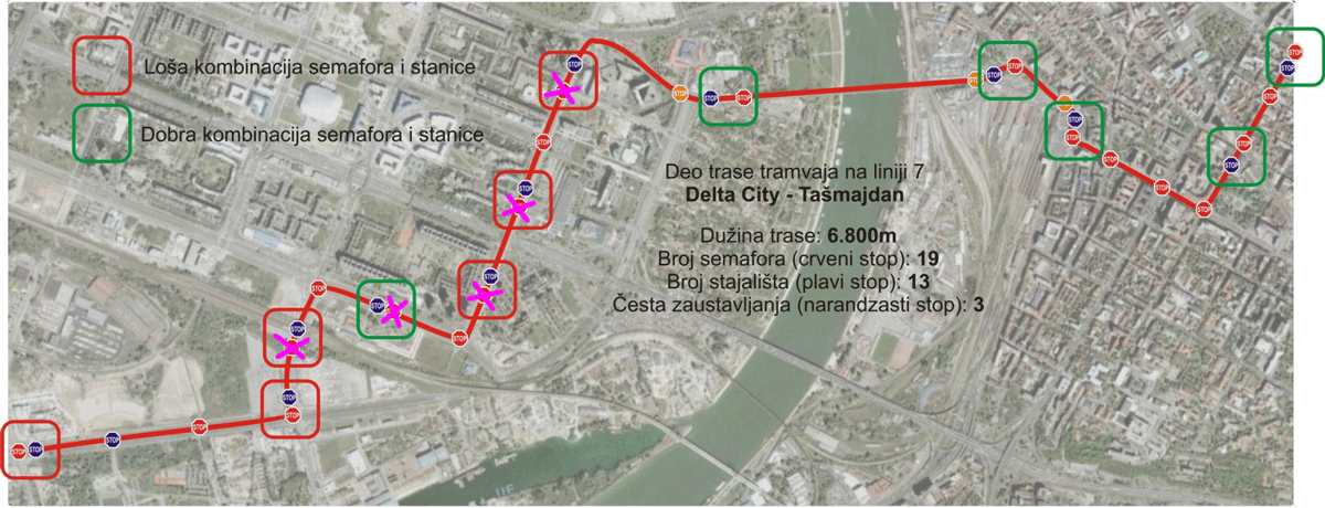

Svakodnevno se vozim tramvajem na relaciji belvil-hajat i nazad. Na ovoj relativno kratkoj relaciji razlike u vremenskom trajanju puta mogu da budu i preko 5 minuta.
Ta razlika ne nastaje zbog same brzine vožnje, nego od sreće sa semaforima. Ono što često kažem "brži tramvaj nije malo brži nego brži tramvaj je mnogo brži aludirajući na to da je vremenska razlika velika.
mesta gde se pravi razlika:
prvo je semafor na raskrsnici kod AFB i jurija gagarina. da bi vozač stigao na semafor kad je otvoren mora da nagazi tramvaj. ako vozi normalno stiže taman na zatvaranje semafora i mora da čeka cca 2 minuta.
rešenje produžiti otvoreno za tramvaje 10 sekundi.
druga bitna raskrsnica je AFB i 3. bul. ovaj semafor nije nikako povezan sa prethodnim i puka je sreća da li će vozač naleteti na otvoren ili zatvoren semafor.
zatim sledi raskrsnica koja je uvek zatvorena za tram, a to je raskrsnica 3. bulevara i i milentija popovića. tu tram stiže tačno kad se autima koji idu u tom pravcu pali crveno i tu čeka par minuta. semafor za tram se pali par sekundi pre auta i odmahgasi. time se tram bezbedno ubaci u svoju traku dalje. rešenje za ovaj semafor je tako jednostavno da se svaki dan nerviram oko toga. rešenje je samo namestiti semafor da pušta tram posle auta, i tram nikad ne bi tu čekao duže od par sekundi.
treća bitna deonica na kojoj tramvaji prave razliku je cela ulica milentija popovića. ako tram tu prođe na par zatvorenih nebitnih semafora može da uštedi dosta vremena. mrzi me da pišem predlog kako da se ovo unapredi, ali predlog imam.

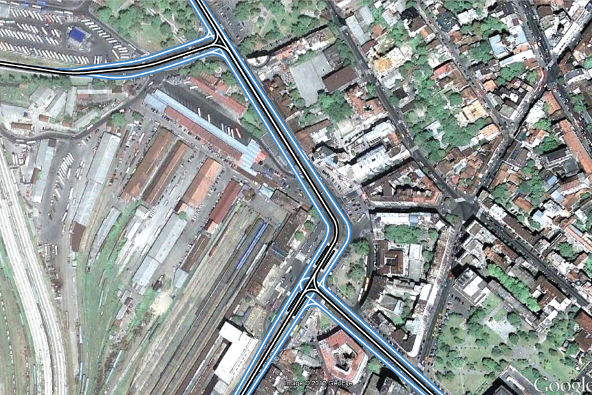

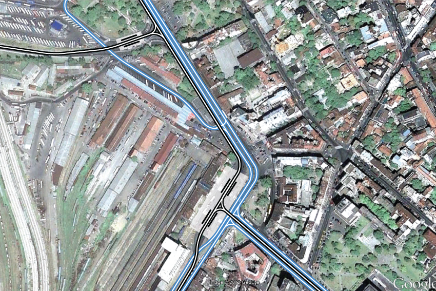

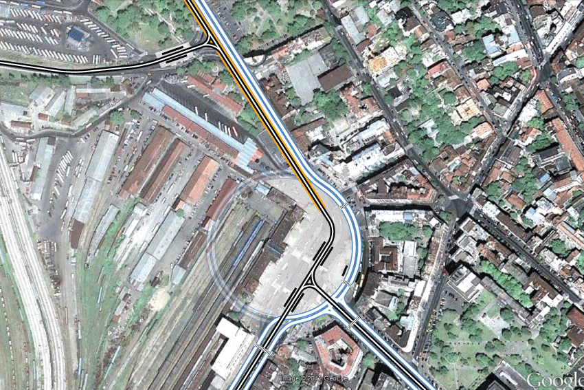

Evo par ideja za Savski trg:
0 - Postojeca situacija je tragicna jer se svi pravci, i dumski i tramvajski ukrstaju na istoj tacci.
Uz to tramvajske stanice su odvojene kolovozom te je presedanje nezgodno a tokovi pesaka prekidaju saobracaj.
1 - Posto je trg prostran mozemo ga iskoristiti. Ako ostavimo sine na sadasjem polozaju, pomeranje jednog automobilskog smera mozemo razdvojiti tacke ukrstanja i omoguciti direktnu vezu izmedju tramvajskih stanica za presedanje.
2 - Radikalnije resenje je prebacivanje tramvajskih sina na zapadnu stranu kolovoza, ka Zeleznickoj stanici. Time dobijamo prostrani plato ispred zeleznicke sa stanicama tramvaja i pola autobusa tik uz njih. Vecina presedanja se obavlja bez prelaska ulice.
Ako se Stari most zatvori za ostatak saobracaja, tramvaj ide od Z.St do Novog Beograda bez raskrsnice to jest eliminise se ukrstanje sa Kardjordjevom kod Autobuske stanice.
Mogli bi i autobusi za NBGD da koriste tramvajske bastice (78,83)
zidar, odlicni predlozi kako da se sa relativno malo para resi jedan konkretan problem. vise mi se svidja predlog broj 1 na kome se vidi zacetak buduceg kruznog toka mada i dvojka ima smisla. sve je bolje od postojeceg stanja i tek kad ovako sa visine pogledam shvatam koliko tu ima prostora i kolikoje sve haoticno i nefunkcionalno, od tram stanica do parka i parkinga...
edit: a, da.. koliko ja znam u planu je rekonstrukcija i postavljanje spomenika u postojecem "parku" i ako se dobro secam pobednicko resenje ne predvidja kruzni tok, tj saobracaj ostaje kao sto je sad i nije mi bas najjasnije jel taj spomenik privremen ili sta posto je po svim planovima tu predvidjen kruzni tok
Predlog broj 2, tramvaj kada skreće mora da trigeruje pomeranje čak DVE skretnice i to treba da funkcioniše? Not gonna happen :laugh:
За предлог број 1 нису потребна никаква средства, већ само преусмеравање постојећих праваца. Практично се већ успоставља кружни ток и потпуно брише потреба за семафорима.

Svakodnevno se vozim tramvajem na relaciji belvil-hajat i nazad. Na ovoj relativno kratkoj relaciji razlike u vremenskom trajanju puta mogu da budu i preko 5 minuta...
*dosta stanica je tik posle semafora iako tramvaji staju na njih i onda imaju dva stajanja tik jedno do drugog.
Ja sam već davno pisao o tome, pošto se vozim isto kao i ti svakodnevno na toj trasi, pa hoću da izludim zbog sumanutih rešenja. Ja se vozim od Belvila do Tašmajdana i na toj udaljenosti od 6.800m nalazi se 19 semafora, a tramvaj stane na minimum 12, od kojih je 3-4 dugometražnih. Pored semafora tramvaj staje na 13 stanica, od kojih su bar dve nepotrebne, a plus ima i tri skoro obavezna zastoja mimo stanica i semafora: kod starog sajmišta, kod bas-a i kod žs.
Moja vožnja starim tramvajem u normalnim okolnostima traje do 30 minuta. Novim CAF-om u normalnim okolnostima traje 40 minuta, a leti u vreme raspusta, kad nema zastoja dešava se da stignem za nešto preko 20 minuta !!!
Uradio sam prikaz svih stajanja tramvaja na tom delu trase, pa naše kolege forumaši koji su saobraćajne struke mogu da ga malo pogledaju i da predlože neka rešenja. Ne poznajem detalje ostatka trase sedmice ali sam siguran da je slično "pametno" organizovan kao i ovaj. Situacija sa slike je za smer ka Tašmajdanu, u obrnutom smeru ima razlika.
Apsolutno se slažem da je sistem stanice posle raskrsnice loš i za one koji su u vozilu i za one koji ga čekaju ali i za one koji trče ka njemu sa druge strane ulice pa je bolje da to rade na pešačkom ispred vozača a ne iza. Kada bi stajalište bilo tik ispred pešačkog, odnosno raskrsnice onda bi vreme provedeno na stajalištu (sa otvorenim vratima za ulaz-izlaz) ulazilo u ukupno vreme čekanja na semaforu. Ako vozač propusti da zatvori vrata na žuto i krene na zeleno, onda može da ostane na stajalištu sa otvorenim vratima do narednog žutog. Bolje to nego da 'stane na semaforu-krene-odmah stane na stanici- čeka putnike-krene' itd.
Najgori primeri su mi semafor tik ispred ŽS NBG, koji mi obavezno zaustavi tramvaj pa onda propustim konekciju na BG:Voz zbog njega, ili onaj u Bloku 23 koji traje koliko i treptaj ali dovoljno da tramvajdžija skroz stane pa onda krene da bi odmah nakon toga stao na stajalište.
Najbolji primer mi je kod ekonomskog i na savskom trgu i kod beograđanke, gde tramvaj stoji na stanici sve dok je semafor crven. Kad se otvori on zatvori vrata i lepo krene. Milina jedna. Umesto dva stajanja i dva čekanja, putnici imaju jedno, svakako je kraće i bolje.
Podrska za akciju!Takodje mislim da je i problem sto tramvaji jedino u Milentija Popovica na celoj trasi NBG ne idu po sredini,mada tu bi moglo biti resno i sa time da tramvaji budu na istocnoj strani ulice ka Savi zbog skretanja ka tramvajskom mostu.
belgrey":19ljcvr2 je napisao(la):
Cini mi se da bi ta dva semafora mogla jednostavno ukinuti.
Kada god je semafor na sredini bloka a ne na raskrsnici dva bulevara on nema smisla:
- Ako je trasa po sredini onda sluzi samo za pesake, te je nepotreban jer nema potrebe tramvaj da propusta pesake vec obrnuto.
- Kada je po strani ili na ulazu u blok opet je dovoljna prednost tramvaja a automobili koji ulaze/izlaze iz bloka da pricekaju.
To je vec 5 semafora manje.
Za ostale nagazna varijanta.
Neke stanicne perone mozda treba pomeriti ali treba voditi racuna i o presedanjima na autobuse.
zidar":hmacjbnh je napisao(la):
Mudro zboris Karlo, ali ovolika lista deluje malo deprimirajuce :)
Ето, често сам на форумима истицао како причамо о метро-у, а не можемо трамвај да доведемо у ред. И онда у јавности лакошинска решења добију обележје :fijasko: . Трамвајски систем није за подцењивање, и град са, рецимо, 35 километра метро-а би требао имати 100-120 километара трамвајске мреже. А док се деценијама чека метро у неким деловима града, овај подсистем треба да буде ослонац превоза у тим деловима града. :kk:
Свиђају ми се те идеје за Савски трг :kk: Уопште ми нису падале на памет јер сам се држао "неповредивости" оног паркића, те размишљао о спуштању аутомобила испод земље. Драго ми је да постоје другачији погледи, и алтернативни приступ. Нарочито ми је интересантан Белгрејев приступ :kk: :gobb: Од варијанти за Савски трг и Еконмски факултет размишљам о некој комбинацији варијанти 1 за Савски трг и 2 за Економски факултет. У питању је регулација система тако да трамвај пресеца само по један ток друмских возила, а на Савском тргу да постоји "Ротари", односно да постоје семафори. Такође имам предлог решења двоколосечних стајалишта, која би служила за пеглање реда вожње. Да се постигне квалитет као да трамваји полазе са самог Савског трга. Савски трг је станица где се остварује прелом токова путника, срце трамвајског система Београда. :gobb:
Varijanta 1 je laksa za realizaciju, pomeraju se samo automobilske trake, ali vrijanta 2 bi trajno unapredila tramvajski saobracaj eliminisanjem ukrstanja kod ekonomskog fakulteta (ako i dalje ostanemo bez linije NBGD-Kalemegdan) i kamiona na sinama a zahteva premestanje i rekonstrukciju 400m trase u Karadjordjevoj gde se iopnako raspada. Sada mi je zao sto su tramvaji prebaceni u sredinu Savske, vise bi odgovaralo da su sa zapadne strane :)
Evo jednog miksa oba resenja
- Tramvajske sine i stanice ostaju na mestu, saom se deo u Karadjordjevoj prebacuje na zapadnu stranu (narandzasto).
- pravi se novi kolovoz na Savskom trgu kao pocetak buduceg kruznog toka.
- Pravac ka jugu u Savskoj propatice jer ima dva ukrstanja sa Tramvajima, sa druge strane nema vise ukrstanje kod Ekonomskog.
Добићеш додатно укрштање код Хотела Бристол, када она "трака" што обилази стуб Бранковог моста треба да се врати у Карађорђеву.
Све у свему, као и код Славије, и овде имамо прилику да прогурамо пројекат на време, јер је планирана реконструкцуија Карађорђеве. Па кад се већ ради, да се уради како треба, а не да се препише већ сто пута доказано најгоре решење.

stf":3oornbmg je napisao(la):
Osim ako proteram tramvaj oko stuba uz reku umesto "one" trake i nastavim dalje uz prugu sto mi je namera, a kamioni zauzmu mesto sadasnje tramvajske trase. Tramvaju od Beka do Nemanjine ostaje samo jedna ozbiljna raskrsnica, sa Bul. V. Bojovica.
Tram wins ! :D
