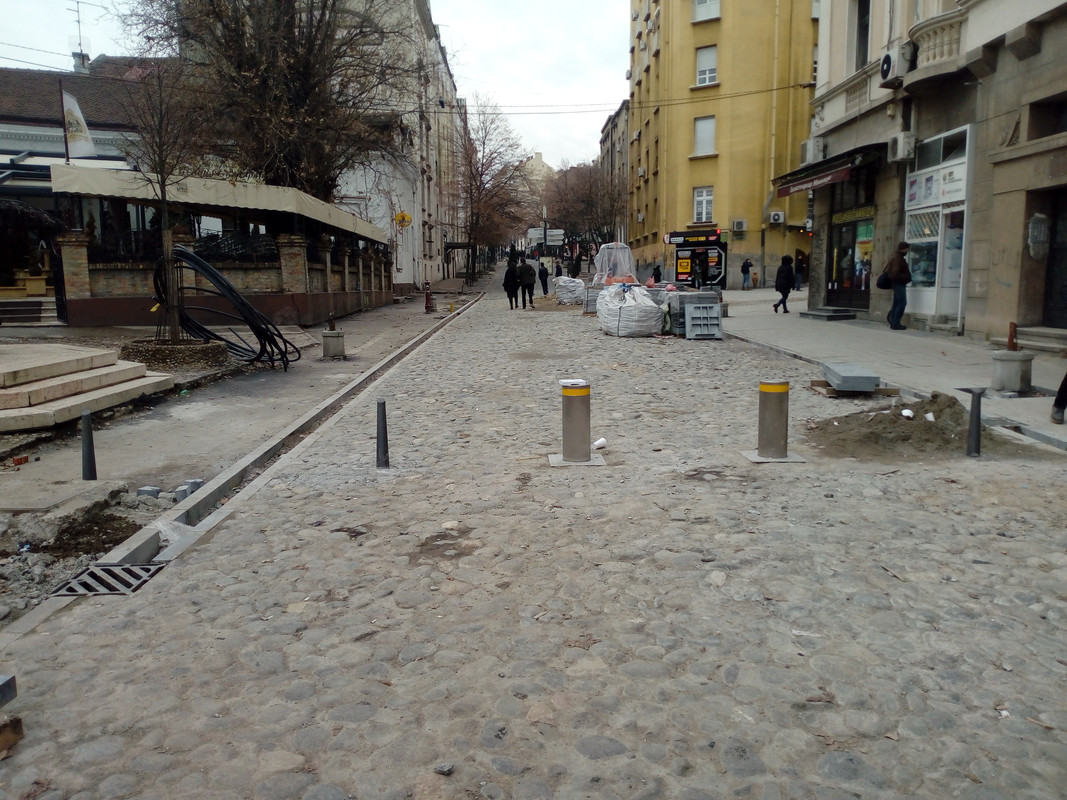

[url=http://beobuild.rs/forum/viewtopic.php?p=595500#p595500:1gey0jmk je napisao(la):
Markoni1 » 16 Јан 2019 09:34 am[/url]":1gey0jmk]Znam da smo pisali ali treba podsetiti. Meni stvarno nije jasno kako ne mogu da urade to kako treba. Ja nigde u svetu nisam video toliko unistenih ploca, to nie jedna nego skoro pa sve. Kako je to moguce
Недовољна дебљина камених плоча. Због уштеде су постављали плоче дебљине 3цм а требао је да се поставља дебљина од 8цм. (као у Кнез Михаиловој).
[url=http://beobuild.rs/forum/viewtopic.php?p=595503#p595503:1gey0jmk je napisao(la):
astrodule » 16 Јан 2019 09:44 am[/url]":1gey0jmk]Ne postoji redovno održavanje.
Иначе код нас не постоји редовно одржавање које функционише, али плоче ове дебљине су финансијска рупа без дна.
Verovatno se deo o debljini ploča odnosi na stanje kod Hrama ali kao što sam pomenuo imamo temu gde možemo nastaviti o tome.
Проблем је у хидриозолацији плоче подземног пролаза и ово ће се понављати докле год се пролаз не реконструише у потпуности. Слична је ситуација била и изнад јавног тоалета поред Народног позоришта.
Hoces da kazes da pesak (ili sta je vec podloga) iscuri kroz losu hidroizolaciju plafona podzemnog prolaza pa zato ploce koje leze na tom pesku utonu.
Na tom mestu je problem najizraženiji, ali postoji barem još 20 mesta gde su ploče iščašene. I bojim se da ni jedno mesto koje je letos popravljano, nije izdržalo do kraja jeseni.
Ploce u knezu su debljine 10 cm cini mi se kod hrama su pola od toga i nisu bile predvidjene za kola kamione teske masine i ostalo sto je radjeno ...
[url=http://beobuild.rs/forum/viewtopic.php?p=595545#p595545:13iigfzr je napisao(la):
tzoran1 » Sre Jan 16, 2019 2:54 pm[/url]":13iigfzr]Hoces da kazes da pesak (ili sta je vec podloga) iscuri kroz losu hidroizolaciju plafona podzemnog prolaza pa zato ploce koje leze na tom pesku utonu.
Pesak ti je ko voda , čim mu ostaviš i malo prostora , on to iskoristi da iscuri. Upravo zbog takve situacije je 15 - ica preusmerena da ide preko Karađorđevog trga , umesto 22. oktobra.
