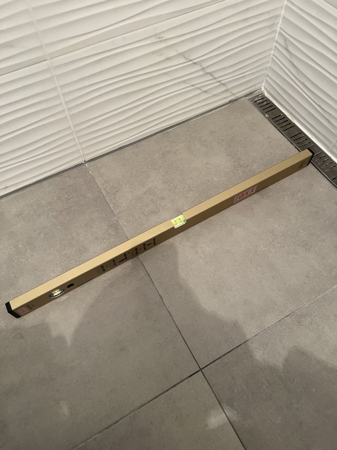

Uz to htio bih da pitam za savjet forumaše koji se malo više razumiju u građevinski zanat od mene. Dakle, u kupatilu imamo walk-in tuš, znači samo staklo sa strane i odvod uz zid. Međutim prilikom primopredaje sam uvidio da na pločicama uopšte nema pada - nagiba kako bi voda mogla da odlazi. Pustio sam da voda ide na česmi, međutim kad se nakupilo više vode, krenula je da ide više put vrata a ne put slivnika.

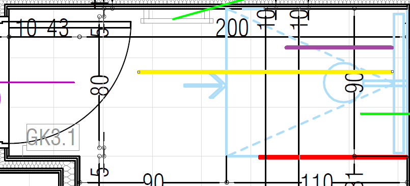

Na tehničkom crtežu koji je usklađen tokom gradnje moja libela (ljubičasta linija) na slici koju ću da dodam pokazuje idealno ravnu podlogu bez ikakvog tagiba (moja je oko 80-90cm duga). Tako je bilo tokom prvog pokušaja primopredaje, kao i tokom drugog kada je "sve bilo popravljeno". Majstori se brane da ima "barem 7-8mm nagiba" ali jedino kada se pod provjerava libelom (žuta linija) koja ima ~2m i dolazi skoro do vrata. Za mene je to nenormalno i ne mislim da bi trebalo tako da bude. Provjeravao sam na par mjesta i najčešće nagib bude oko 2CM(!!) od početka tuša do slivnika / odvoda.
Šta raditi u ovakvoj situaciji, da li se ovo može nekako popraviti?

I ja imam isti problem Ulozena je primedba ali ne vidim drugi nacin da to poprave a da ne izlupaju plocice Ne verujem da ce to uraditi a trebalo bi
Ako ih ne stisnete da to urade, sigurno da se neće ništa promeniti.

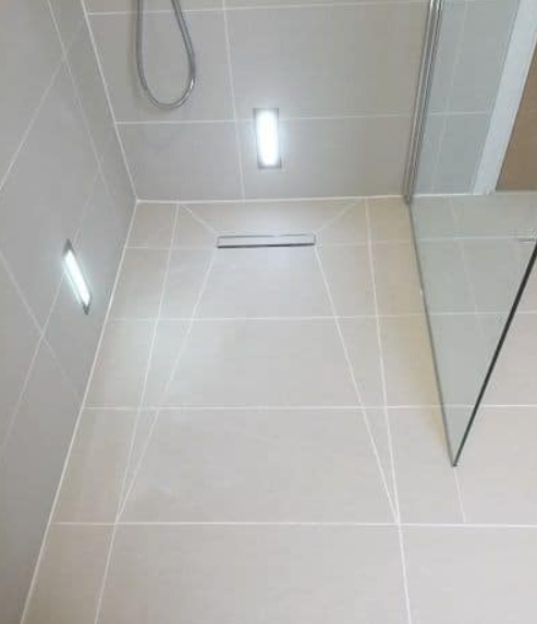

U mome slucaju su lupali kupatilo, ali nisu sredili. Mislim da je problem do visine slivnika koji su postavili previsoko, ili do toga da jednostavno ne znaju kako se pravi svod u walk-inu, odnosno da treba da bude sa nekoliko strana kao u slikama ispod. :/ Lakse mi je kad znam da ima vise slucajeva ovoga, pa mozemo da izguramo da nam to poprave da valja. Bacio sam ti priv msg da se cujemo....

Ne mora uopste ovako, samo je potrebno da majstor zna znanje, meni je covek uradio kupatilo od velikog formata plocice i tako ih znivelisao da voda savrseno ide ka slivniku i ne ide napolje.
Ako je slivnik visoko onda se sa kontra strane stavi više betona ili lepka da se dobije pad, samo ako znaju da urade...
