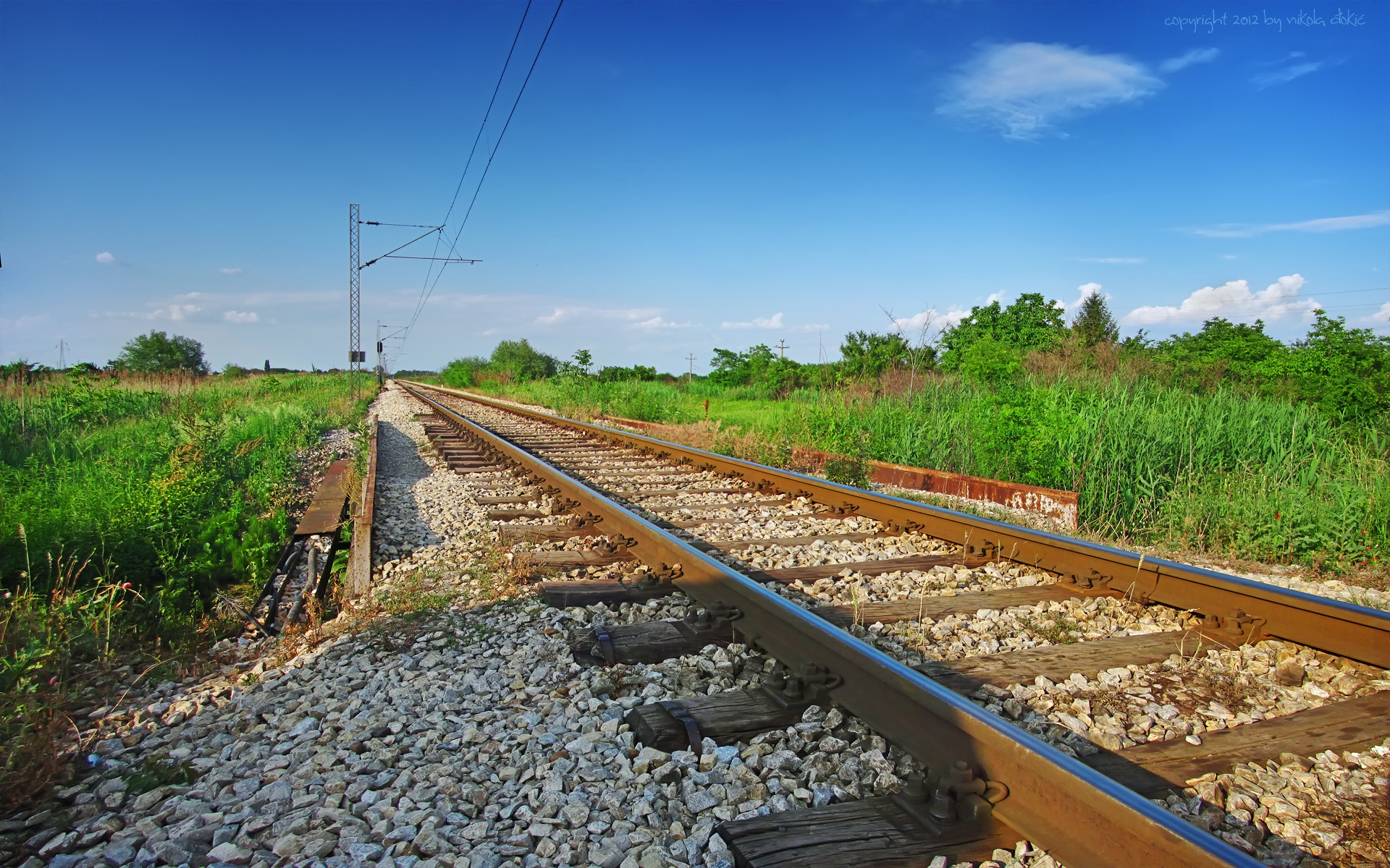

Tražih temu ''2. kolosek do Pančeva'' (nekako sam utuvio u glavu da je ima?), te ću onda fotku ovde da postavim.
Ovako izgleda sadašnji kolosek fotkan sa ovog mesta.
Nadam se da ću imati priliku da ubrzo fotkam i izgradnju drugog. ;)
