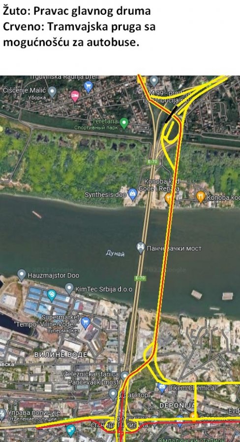

A paralelni most Pančevcu ima vrlo važnu prednost u odnosu na Višnjički i Dorćol-Kotež, a to su:
1) Najkraći rok izgradnje. Minimalna eksproprijacija
2) Maksimalno uklapanje u postojeću uličnu mrežu uključujući i petlje
3) Posledično minimalna cena gradnje.
4) Posledično najveća dobit, jer manje godina se živi sa lošim sistemom. Ko zna osnove ekonomike zna o čemu pišem.
5) Faznost, pri kojoj su zatvaranja saobraćaja minimalna, a nove celine se odmah puštaju u saobraćaj.

Odnosmo MC je u pravu da bi skela bila nedovoljna. Još, dok su u Amsterdamu mala kolebanja vodostaja, na Savi i Dunavu su ogromna. Još, u Amsterdamu su nasipi i obolautvrde jako blizu toku sa obe strane obale u urbanim zonama. Čisto ukazujem na važne detalje planiranja. Bukvalno treba ozbiljan put napraviti kroz forlande, takav da može i autobus ako hoćeš uspešnu skelu.

Зато што на позицијама политике и одлучивања имамо један безидејни и нестручни и полустручни систем. Имамо Панчевачки мост у лошем грађевинском стању и три потенцијална моста за шире разматрање:
1) Дорћол - Котеж:
- на десној обали главна друмска веза на Цвијићеву, главна ГСП-
- на десној обали трамвај везан на Жоржа Клеменсоа или Тадеуша Кошћушка.
- На левој обали главне друмска и трамвајска везе Западноборчански булевар и булевар на правцу Саве Ковечевића у Крњачи.
2) Нови Панчевачки мост:
- за друмски саобраћај на левој и десној обали користе се поправљене и дорађене петље са Зрењанинским путем и Деспота Стефана. Додатна веза ка Вишњичком булевару.
- На десној обали се трамвај грана на правац Мије Ковачевића и Деспота Стефана.
--На левој обали трамвај иде правцем Зрењанинског пута.
3) Мост Вишњица-Крњача:
- На десној обали се везује за правце на најважнијем делу ни не започете Спољне магистралне тангенте и Вишњичког булевара.
- На десној обали трамвај се везује за Вишњички булевар
- На левој обали трамвај се преко Панчевачког пута везује за Зрењанински пут.
- На левој обали друм се везује за петљу Споњне магистралне тангенте и Панчевачког пута.
У озбиљној анализи, такмиче се прва и друга варијанта, док трећа варијанта јако брзо испада због (не)наслеђа изграђене инфраструктуре на десној обали Саве и преобилазних кретања за најјаче транспортне токове. А комплетна институцијално-политичка елита иде управо на трећу варијанту, против било какве памети.
