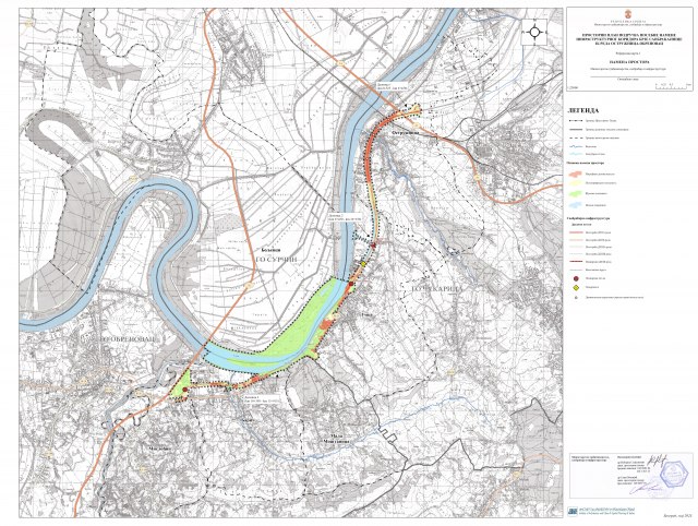

"Путеви Србије” су 14.10.2021. објавили јавну набавку за израду техничке документације за изградњу брзе саобраћајнице Остружница-Обреновац првог (1) Б реда, дужине 20 километара. https://www.putevi-srbije.rs/index.php/ ... 0%BA%D0%BC
Ова саобраћајница ће бити изграђена у кориту реке Саве, део реке између Обреновца и Остружнице, а сама река ће бити измештена према северу. На тај начин ће се санирати и постојеће клизиште, односно сама основа ове саобраћајнице ће зауставити клизиште.
Само пројектовање, измештање корита Саве и изградња ће трајати четири до пет година.
Документација о јавној набавци је на https://jnportal.ujn.gov.rs/
Prostornim planom su obuhvaćeni:
1) koridor planirane brze saobraćajnice, na pravcu od Ostružnice do veze sa državnim putem IA reda E-763 ukupne dužine oko 14,8 km i širine od 50 m do 300 m, koji obuhvata trasu sa zaštitnim pojasevima brze saobraćajnice;
2) prostor u kojem se planira regulacija reke Save i saniranje klizišta, orijentacione dužine 3,5 km i širine do 1.800 m;

Sada klizište (ono najstrašnije i najveće u evropi) očigledno ne predstavlja prepreku da se napravi magistrala slična autoputu. Mora da je neka magija na delu 🧙‍♂️
Nije nikakva "magija", već su planirani obimni radovi na toj deonici.
" . . specifična funkcija ove deonice jeste sanacija i stabilizacija klizišta "Duboka", odnosno izgradnja puta na nasipu u delu korita reke Save, uz značajne planirane radove na regulaciji reke Save i izgradnji regulacione građevine."
