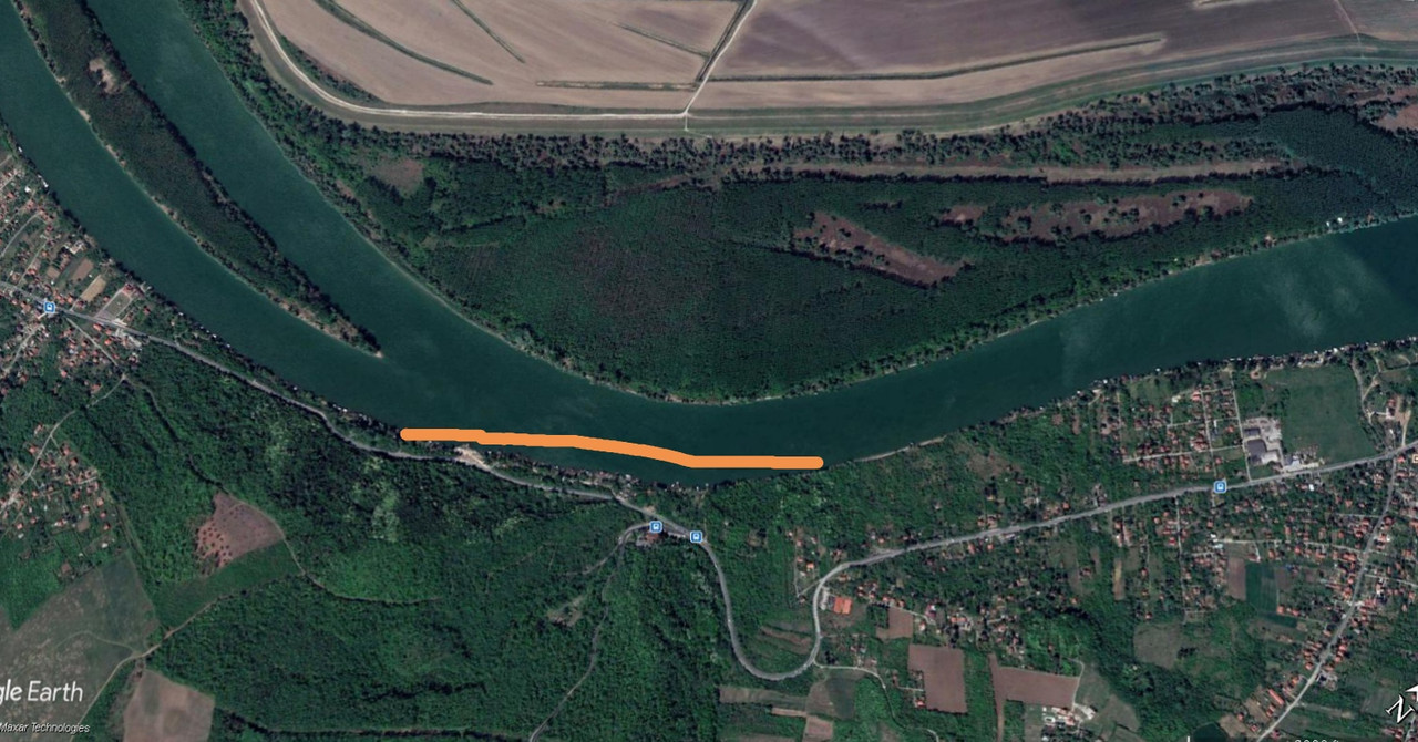

Покушах да визуализујем ову Савску Магистралу која се планира. Трудио сам се да изменивши GEarth мапе направим нешто најприближније 3д рендеру према приложеној документацији о санацији клизишта. Наравно, све у границама својих могућности,надам се да ће вам ваљти! 8)
Уздравље ! :vops:

Мени нема логике да граде брзи магистрални пут на обали реке, а да је изнад и испод њега активно клизиште. С тим да река ту поприлично еродира ту обалу. Неки сматрају да она директно и узрокује нестабилност брда изнад обале.

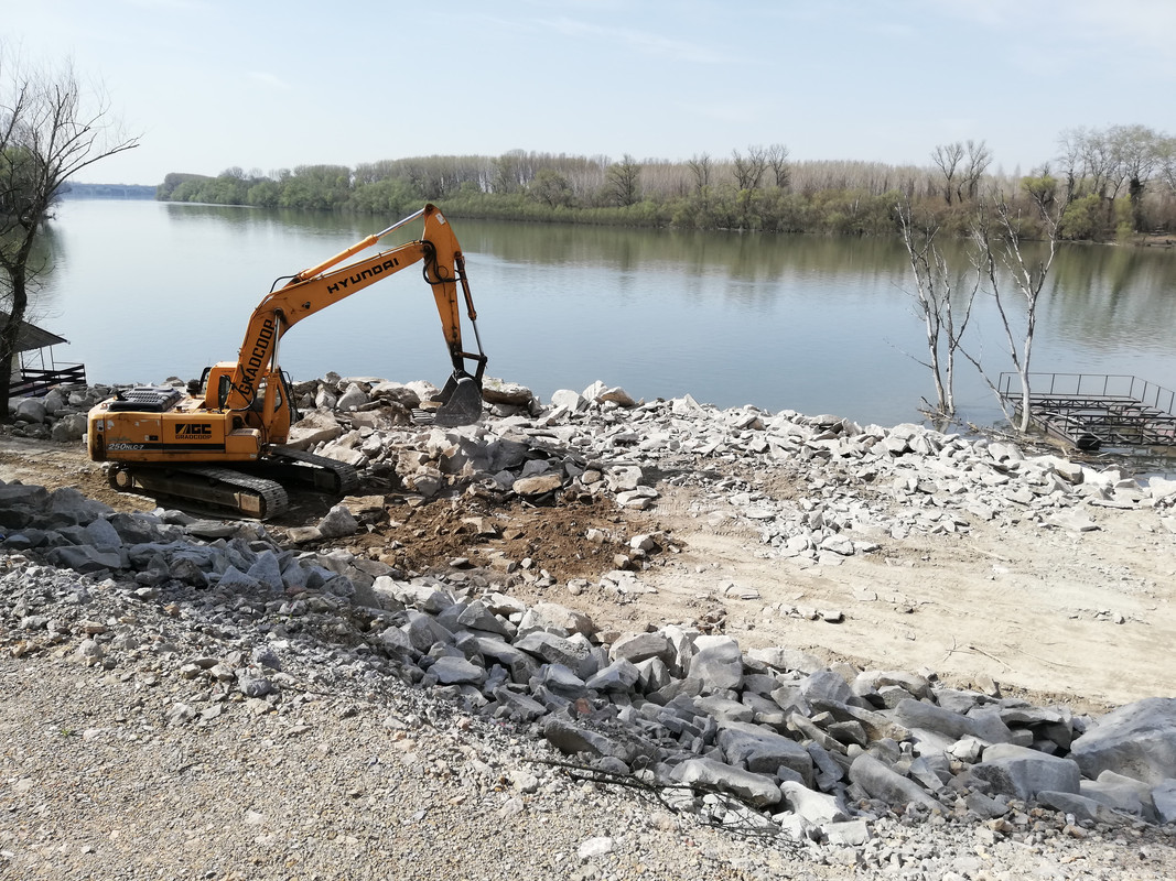

Нема много активности на градилишту. Клизиште додуше “пичи” својим током. мада на овом делу где су започели радове знатно успореније ако могу да приметим.
Ево фотки од данас

Nastavili su sa nasipanjem kamena i to baš krupnog, kamen stiže s Rudnika...

Kamen redovno stiže i ubacuje se u korito, ali kažu bogami i guta ga Sava, duboka i strma obala....
Треба да наспу нечим крупнијим
Мада то и даље неће решити проблем - једино нека потпора скроз до дна корита па још мало дубље, или скроз прокопати Сави "пречицу" а брдо плански минирати и онда пут преко само и ћао
