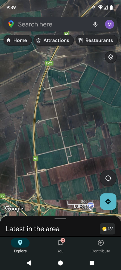

20 Oktobra 1963 završena je pposlednja deonica autoputa Bratstvo i jedinstvo od Osipaonice kod Smedereva pa do Dušanovca.Tom prilikom kod V.M. Luga je izgradjen ovaj spomenik visok 10m.
Zna li neko od ljudi koji prate ovu temu,šta se kasnije desilo sa njime i da li ima još nekih podataka o tačmoj lokaciji ili slika.
