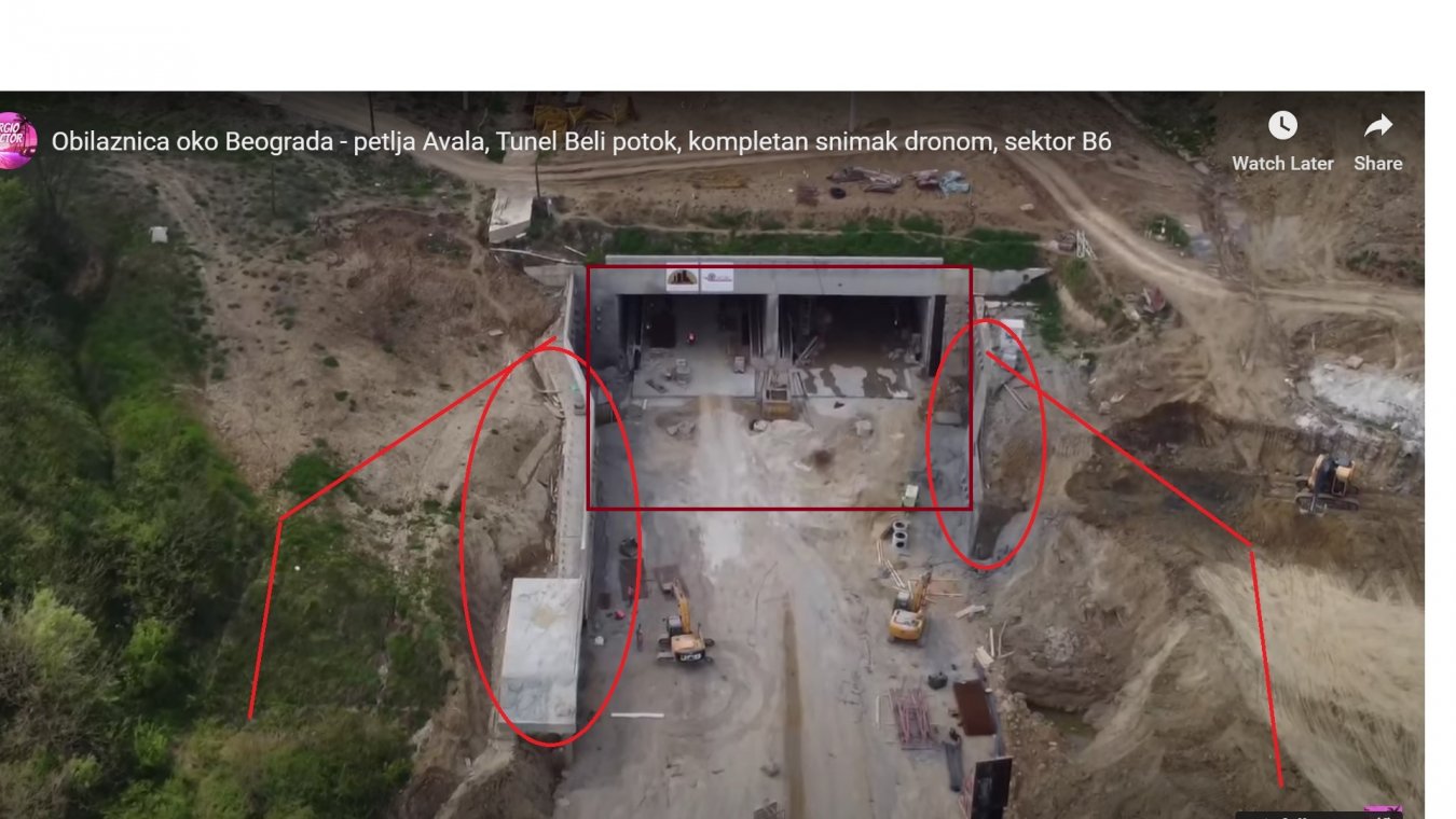

^^ Ali nikako ne razumem ovu klaustrofobiju koju su napravili na prilazu tunelu sa strane B. Potoka???
Pa , majkoviću, raširi to malo da se vidi prilaz, portal, tunel... ili pokrij sve još 20m.
Skupo sve, izgleda pamet najjeftinija...
Skupo sve, izgleda pamet najjeftinija...Pogledajte prilog 160029
Odlično zapažanje. Takva ista građevina je i na ulaznom portalu tunela. Tunel ima 360m i prvobitnim projektom je trebao da bude preko 400m i ovo bi se izbeglo. Međutim 400m je granica da tuneli manji od 400m nemaju neke sisteme (npr. ventilatore, hidrantsku mrežu....) i naravno budu jeftiniji i lakši za izgradnju.
Ovaj tunel je građevina na Obilaznici koja je pretrpela najveće promene projekta do sada. Nema detalja koji nije promenjen. Na ovom tunelu i njegovoj neposrednoj okolini i izmene projekta su pretrpele izmene. Zato se i kasni sa otvaranjem.
