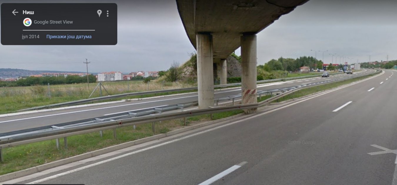

A apropo "skarabudževine" kod nas. Evo fotke sa nemačkog auto puta i udaljenosti stuba od kolovoza i udaljenost zaštitno odbojne ograde i samog stuba nadvožnjaka.

U odnosu na nadvoznjak petlje Nis Istok ovaj je mala beba.Ovde kamioni retroizorima kace stub.
Sada zamislite scenario gde zbog xzy razloga kamion pun tereta udara u taj stup i koji štetu on može da napravi. Svi koji misle da ograda može da zaustavi natovaren šleper su u grdnoj zabludi.
Takav dizajn na novom putu je neprihvatljiv,
Sad ti nama reci koliko bi optimalno bilo da stub bude daleko od kolovoza. 3,5,7 metara? Dao sam primer nemačkog autobana gde je stub odmah do elastično odbojne ograde i gde se vozi preko 300 pa niko ne pravi problem oko toga.
Slike govore sve. Na petlji BP su pokušali sa jednim centralnim stubom ali nisu mnogo dobili. Na prvoj slici sa okruglim stubom su bar uspelu da postave ogradu ali biće bez pune funkcije. Kod nadvožnjaka kod tunela jedan stub je do zaustavne pa nije toliki problem, ali drugi je u preticajnoj traci. Vidim da su projektanti svesni da su pogrešili pa su obeležili te rizične stubove.

nema potrebe da bude previše udaljen, ali mora da bude mnogo bolje zaštićen, a verujem da ćeš da se složiš sa konstatacijom da mu i nije baš neka zaštita.
Na slici u prilogu se vidi dobro rešenje kako bi to trebalo da izgleda.
tvoj primer iz Nemačke je loš iz razloga pošto je to star nadvožnjak i takva rešenja se više ne primenjuju.
Da li mislite da su englezi ludi što postavljaju betonske barijere između pravaca i ovakve zaštite? Svabe nikad neće stići engleze po kvalitetu i sigurnosti autoputeva.
