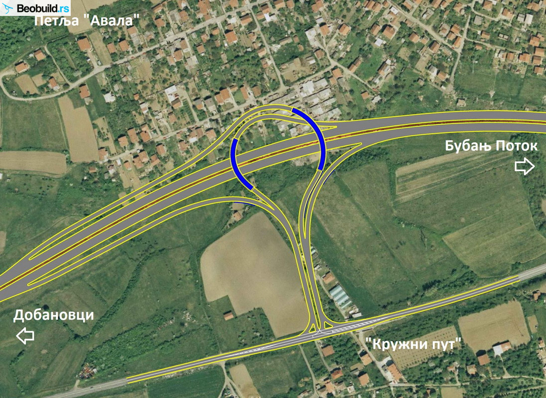

Gornja T raskrsnica Kružni put, bolje da je bila kružni tok. Brate, imamo već slično rečenje na izlasku s autoputa iz smera aerodroma ka kvantašu desno i ka Pupinovom mestu levo, i već je poznato kolko je to loše nepregledno rešenje, pa bije jasno što bi ga kopirali ovde, a ne mnogo bezbedniji kružni tok
Inače, novi nadvožnjak sa razdvojenim smerovima na isključenju za Tranšped je preko potreban. Jednom sam umalo imao čeoni sudar vraćajući se iz Ikee. Vozilo koje nailazi iz smera Niša ne očekuje da odjednom ulazi u dvosmeran saobraćaj, tako da tu ulazi idući sredinom puta, posebno što je desna krivina veoma uzana i nema potrebnu širinu za oba smera. Ne postoji čak ni horizontalna signalizacija koja bi donekle uredila taj prolaz. Pitam se kako kamioni tu uopšte skreću.
@karim takođe na ovoj raskrsnici niko nema STOP tako da svi treba da se oslanjaju na pravilo desne strane... Obzirom da je nadvožnjak na autoputu, za početak signalizacija bi trebala da BLJEŠTI, a ne da se nešto podrazumeva. Prosečan tupavi vozač danas ne staje ni na STOP a ne da računa desnu stranu.....

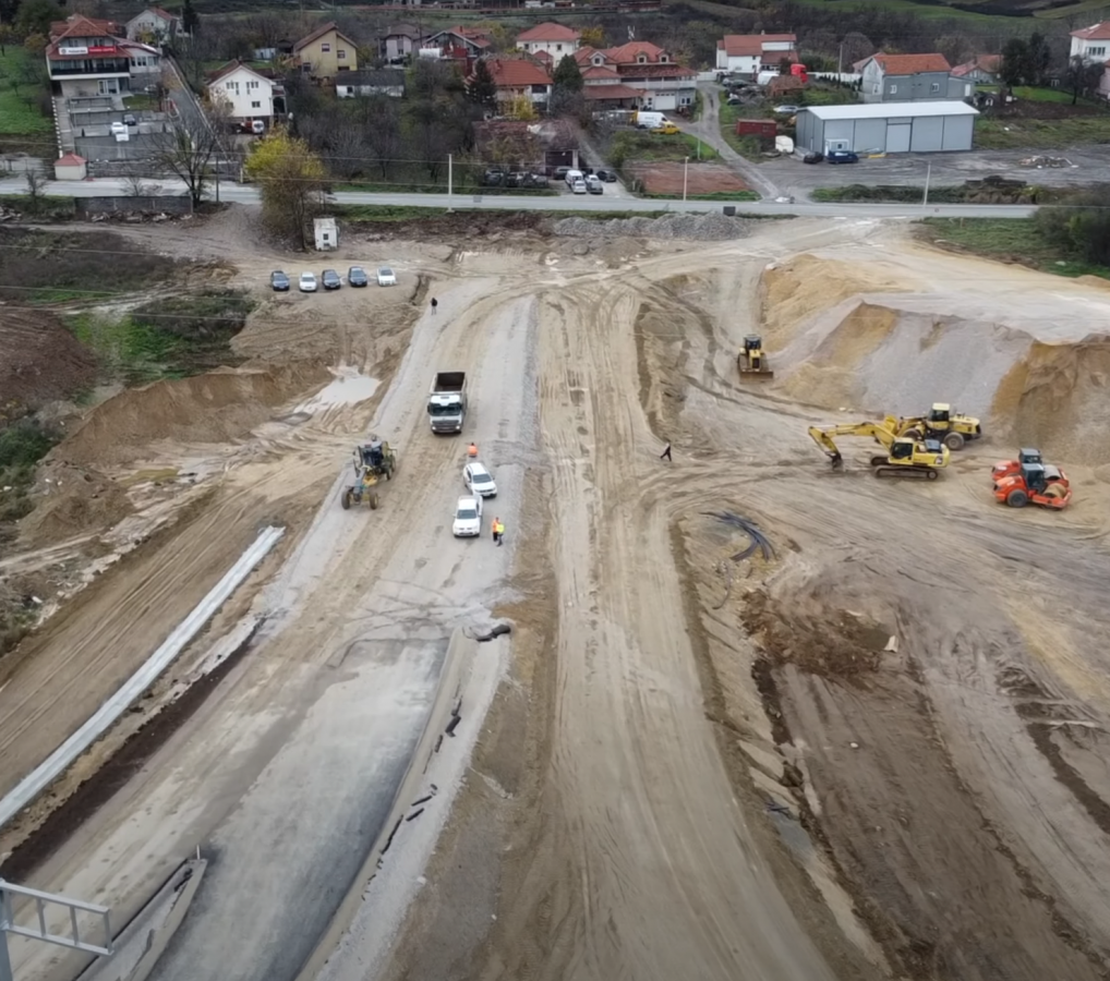

Ne, barem prema planovima koje smo mogli da vidimo do sada, a i po onome što je rašćišćeno na terenu, izgleda da će se praviti T raskrsnica.
Pogledajte prilog 154903
Prema ovom crtežu izgleda da će barem postojati posebna traka za levo skretanje ka petlji, tako da se barem tu neće praviti zastoj.
Pogledajte prilog 154904
Rašćišćen teren liči na T raskrsnicu (Srđanov snimak od 22.11.22.).
