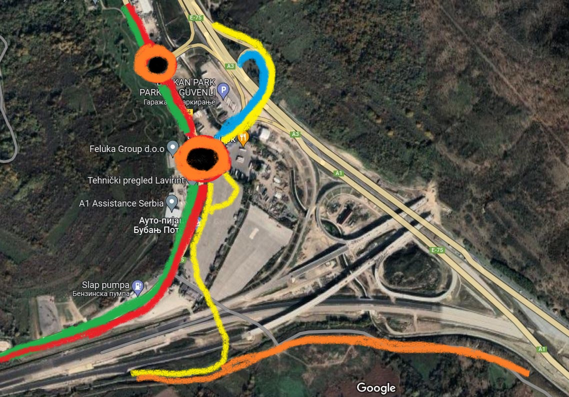

По мени , много је већи проблем кад се спусти на кружни ток, ту је и раскрсница и прилично оптерећен правац за Лештане! Једино ако мисле да направе одвојену траку до испод АПа. Мада чисто сумњам...Ако може неко дроном да сними са краја овог надвожњака што се прави до уласка на АП ка БГу. Другачије је кад се види из ваздуха!
Pogledajte prilog 154786
Ovo plavo ne treba. Iz Niša ideš direktno na obilaznicu. A ako hoće na KP onda kasnije siđe sa obilaznice.
Po toj logici ne treba ni uključenje ka Nišu,idi iz Leštana gore do 1000 ruža pa se uključi za Niš.A pošto je je već napravljeno nema argumenata da ga sa druge strane nema.
Već smo konstatovali,problem je ovo glupo parcijalno otvaranje jer da ima tunel i put do Vinče sve bi bilo drugačije mada ne treba zanemariti koncentraciju firmi u tom delu kojima baš ova dva kraka odgovaraju a malo dalje je i Šumadija put.
Loše ke kad nešto projektuješ pre 10 20 godina pa još parcijalno gradiš a život ide.
