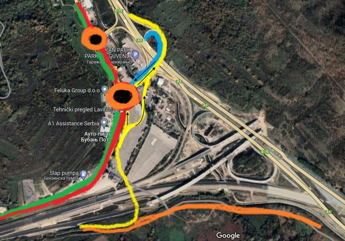

Nisi dobro razumeo, spoj mora da postoji ali ukoliko se napravi da se spaja na mestu koje je na sličici obeležio Stara Mo napraviće se tri veoma bitne raskrsnice na malom prostoru.
Mo i ja smo diskutovali o tome da umesto tri budu dve raskrsnice na tom prostoru ove dve koje smo pominjali i sad ako se doda još i treća....
Evo i ilustracije
A, evo i mog amandmana, za koji verujem da je prava stvar (unapred da kažem, argument za nešto povećanom cenom eksproprijacije potrebnom za ovo rešenje uopšte ne smatram bitnim, bar ne na klasi projekta ove cene i važnosti):
Naravno, radijusi i putanje su tu samo idejno, budući da su moje mogućnosti crtanja limitirane :D. Ako ulivanje sa KP u tok saobraćaja ka Bg nije bezbedno (zbog uske jedne trake ispod podvožnjaka), žrtvovati njega.
