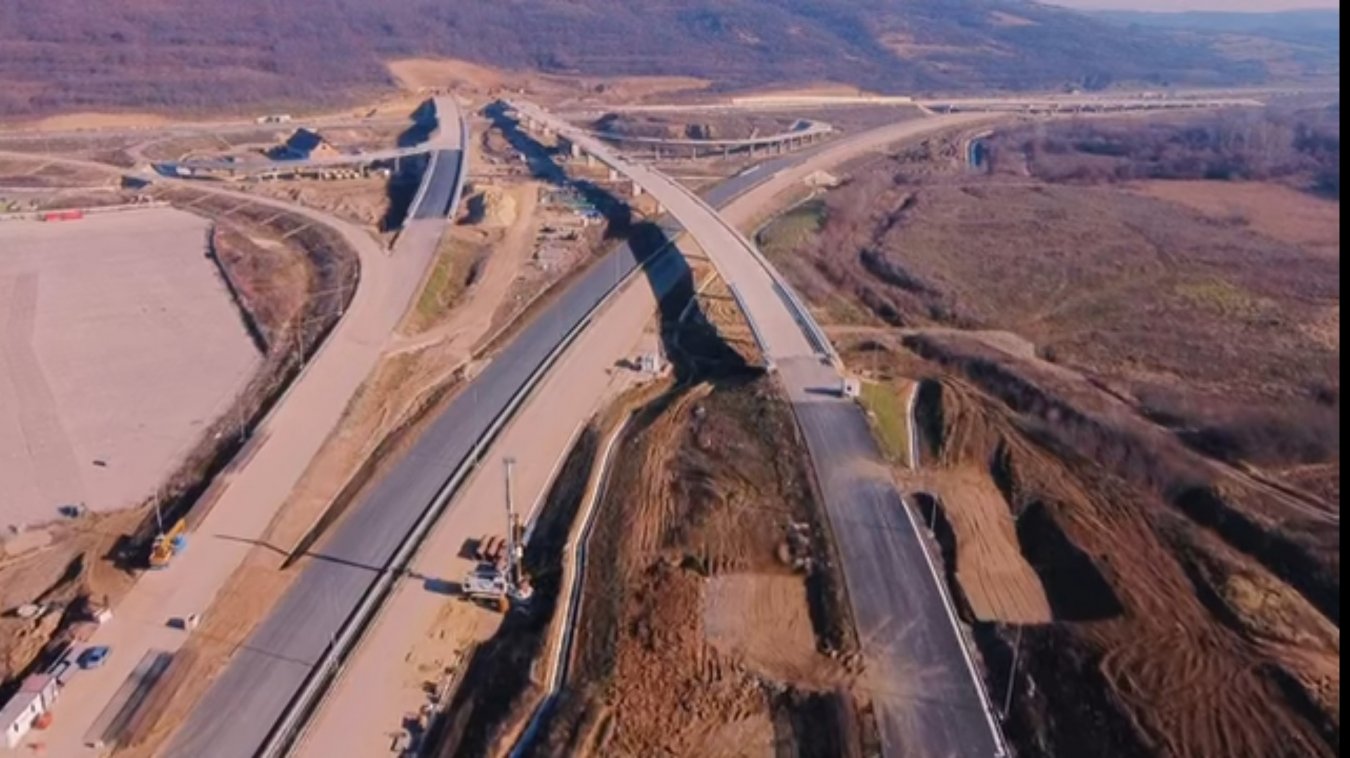

Da li su ovo možda radovi za stubove nadvožnjaka???
Konačno su "prednapregnuli" beton na ušću rampe iz grada ka Pančevu.
Nije da je to nešto bitno u periodu od naredne 3-4 godinice, ali mnoge je baš iritiralo.
Ostalo im pola polja na samoj rampi, ali deluje da će ovih dana i to da prednapregnu...
