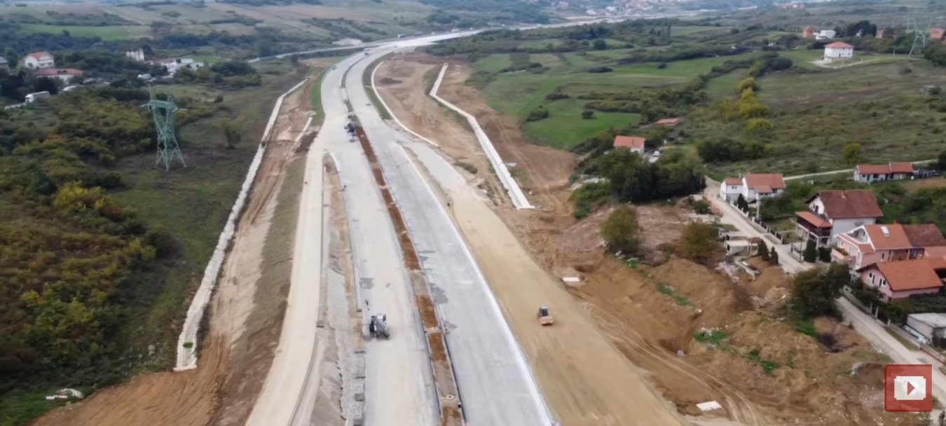

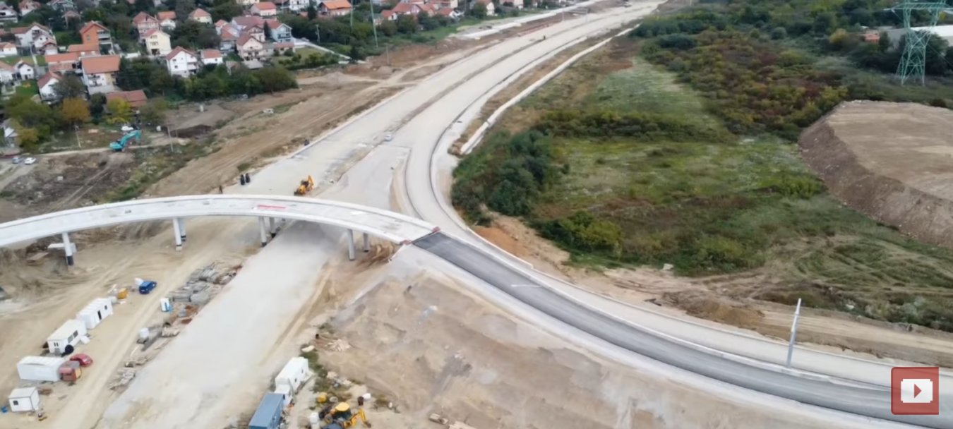

Ne znam kako vama deluje ali meni baš bode oči ova nesrazmera u trakama za isključenje i uključenje.Imalo je mesta da uključenje ka Nišu i od Niša bude duže i bezbednije.
Pogledajte prilog 147025
Pogledajte prilog 147026
Ako se uveca prva slika, vidi se da stoji parkirano vozilo u delu gde se spajaju dva asvalta ( u suprotnoj traci je žuti bager).
Mislim da samo "izgled vara"jer deluje da se ulazna traka uliva tu gde je sada spoj asvalta.
Ako se pogleda vozilo koje je parkirano skroz do razdelnog pojasa, vidi se da tu ima dovoljno širine za standardno ulivanje. Deluje mi da ce ulazna traka biti dovoljne duzine za bezbedno uključenje.
Уливне и изливне траке још нису ицртане тако да не знамо које ће дужине бити. То што је сама рампа краћа не значи да ће и уливна трака бити краћа. На месту уливних трака углавном нема зауставне тако да сама ширина асфалта не мора да буде много већа од ширине пре улива или је чак и иста.
StaraMo
Učlanjen(a)
20.05.2015.
Poruke
1.748
Pohvaljen
5.558
Lokacija
Belgrade E75
Iskustvo od 30g vožnje po autoputevima Srbije i vozačka dozvola (BCDE) mi govori da što je ulivna traka kraća verovatnoća da se XY vozač direktno uključi u srednju traku rapidno raste kolika god bude iscrtana traka za ubrzavanje.
Isto važi i za isključivanje sa autoputa.Otkud znam verovatno posledica lošeg rada autoškola tokom godina.
Druga stvar uopšte ali baš lepo vidljiva na ovom primeru je kada se ide trasom ka Nišu i prilazi petlji desna strana je je zaklonjena nasipom i mostovskom konstrukcijom i pri brzini od 130 vrlo brzo se dolazi do tačke kontakta između vozila koje se pojavi na ulivnoj rampi i vozila koja ide srednjom trakom.
Ništa novo nisam ovde rekao ali specifično za a ovu petlju i zašto sam započeo ovu konverzaciju je što su sigurno mogli analogno izlivnoj da produže i ulivnu.
Jednostavno vozač pri naikasku na petlju lakše primeti vozilo koje ide ka uključenju,isto to vozilo koje se uključuje ,fizički bi bilo sprečeno da se odmah uključi a svakako bi imalo duži put za ubrzavanje.
Takodje vozač vozila na takvoj traci bi i u retrovizoru a i perifernim vidom lakše uočio vozila koja se kreću trasom puta gde je on nameran da se uključi.
Odličan primer je petlja Vrčin gde su udesi prilikom uključivanja i isključivanja redovna pojava.Prigradsko naselje,mnogo ljudi gravitira gradu, automobili ujutru zaledjeni zamagljeni,vozači još pospani motori pod sauhom usporeno ubrzavanje i kao takvi uključuju se na autoput gde vozila idu preko 130.
