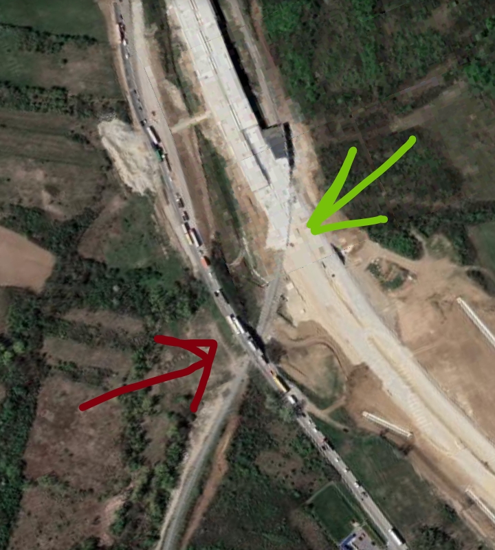

Ako misliš na sadašnju trasu kružnog puta(crvena strelica) taj most je u nekoj kontroli pre dve tri godine već otpisan i verovatno se čeka puštanje obilaznice da bi bio srušen.E sad šta je plan za dalje ,videćemo.
Kako bre otpisan? Planiraju novi na tom istom mestu?
Da ,inspekcija je podnela izvestaj da je po svim tackama doziveo degradaciju.Ni sam nisam siguran gde sam video taj papir,možda i ovde na forumu.

E pa sjajno, kada napokon sledece godine i zavrse taj deo Obilaznice i ponovo uspostave vezu Rakovice sa KP, onda ce opet zatvoriti taj prilaz jer ce uci u izgradnju novog nadvoznjaka. A posto ce to verovatnije raditi neke domace firme, ti radovi mogu ozbiljno da potraju. Po slobodnoj proceni, lagano tamo negde 2024. ce se Rakovica spojiti sa Obilaznicom...
@karim Ne treba klonuti duhom .Ako pogledas izgled nove devijacije primetićeš da je vraćena na staru trasu nekako neprirodno Možda su zamislili da novi nadvožnjak bude pored starog pa da se gradi paralelno bez prekida saobraćaja.A mozda i ja previše maštam.
Mogli bi oni da puste saobraćaj na auto put ka Nišu obliznicom da im ne treba rampa, privremeno. Potrebna je jedna mala devijacija na obilaznicimalo ispod železničke stanice Beli potok. Tu već ima mala rampica za radove. Samo se proširi i svi kamioni i auta koji idu kružnim putem od Orlovače samo se desno supste na AP ka Nišu. I to mogu da urade samo za taj pravac. Ne bi bilo gužve dole kod petlje onda jer ko hoće za Niš a ide od Resnika odmah bi skrenuo tu a onu dole rampu bi koristili ovi iz Leštana. Tako da bi se dole smanjila gužva na onoj T raskrsnici. Jer ovako im se ukrštaju putevi ovi što silaze na kružni sa ap-a i ovi što izlaze na ap. Možda zato nisu ni zatvorili staru ulaznu rampu na ap ka Nišu
