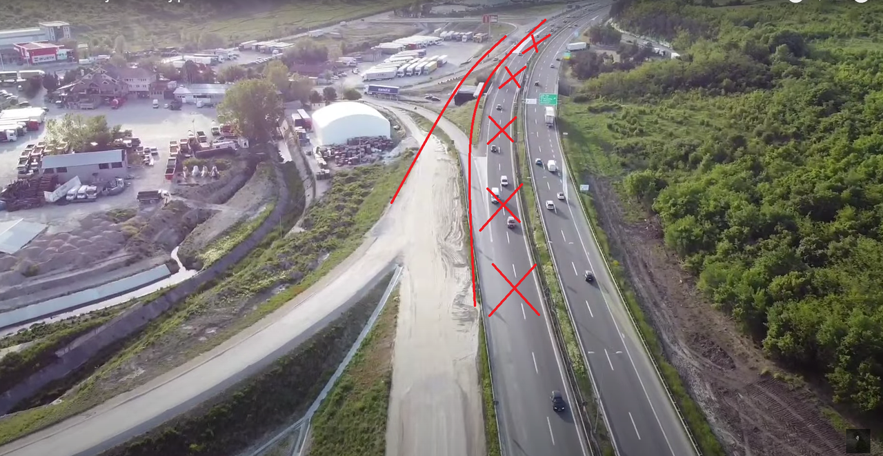

Nisam majstor za skiciranje, ali se razume. ukida se sadasnja traka BG-Nis obelezeno sa X, a nova ide par metara desno pa nadvoznjakom ka Nisu ili desno ka Avali.
Print screen je iz obrnutog smera, takav snimak sam nasao.
To što si obeležio sa X se ne ukida samo će malo niže da se penje preko novog nadvožnjaka koji će prelaziti preko obilaznice. A to što si obeležio levo služi da se odvaja saobraćaj koji ide iz BG ka Orlovači, da se uliva saobraćaj iz Pančeva ka Nišu, da se odvaja saobraćaj iz pravca BG ka Pančevu da bi se nakon toga ulio na nadvožnjak i spojio sa saobraćajem koji dolazi iz pravca BG.
@nikolino gresis, @blagic je ovde u pravu, taj deo koji treba tek sad da grade sto prelazi preko starih rampi I tog novog nadvoznjaka je buduca spojnica za one koji idu iz Bg za obilaznicu, zatim za Pancevo.Takodje preko ove spojnice ce se saobracaj spustati sa vijadukta iz tunela tj iz Panceva za one koji idu u pravcu Nisa. Na tvojoj slici gde si stavio xxx stanje ostaje identicno do visine desnog vijadukta, onog sto prelazi za Pancevo. E tek odatle lagano skrece u desno u uzdize se sledecih par stotina m do onog dela koji je trenutno izgradjen I izlazi na novoizgradjeni nadvoznjak preko obilaznice, koji je dole nize vec u potpunosti spojen I zavrsen /desna traka ka Nisu/. Stara trasa tu treba biti reciklirana I obelezena sa xxx, znaci bukvalno od onog novoizgradjenog noseceg stuba ispod vijadukta za Pancevo.
Ono sto ce biti promena, a vidi se na tvojoj slici je da ce odmah ispod ovog najnizeg X na postojecoj desnoj se napraviti devijacija na ovu desnu spojnicu I to vrlo skoro. Njom ce se prebaciti privremeno saobracaj ka Nisu upravo zato da bi se mogli zavrsiti preostali radovi na desnoj ka Nisu od stuba do na vijadukt preko obilaznice, kao I ovaj prilaz I izlaz sa ovog malog nadvoznjaka sto se vidi na tvojoj slici. To ce ujedno biti I poslednja faza, jer kad se vrati saobracaj sa te devijacije bice potpuno normalizoovan saobracaj ka Nisu. 2+1 do nadvoznjaka plus ova servisna spojnica saobracajnica koja ide do nadvoznjaka I opsluzuje ulaze I izlaze.
