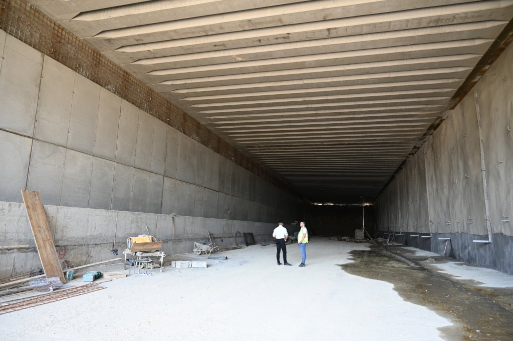

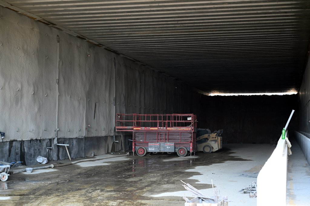

Tu su i prve slike iz unutrasnjosti tunela BP:
