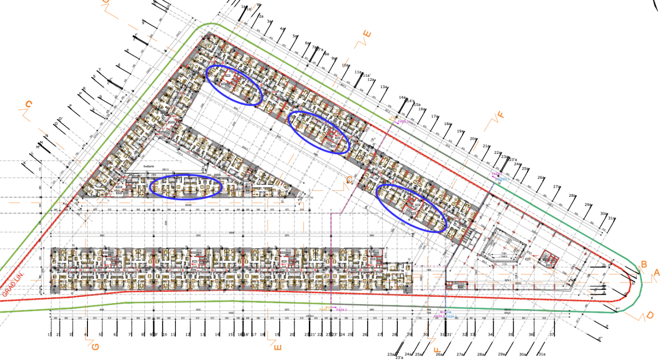

2.9 će imati i više nego dovoljno svetla, tokom leta čak i previše zbog te jugo-zapadne orijentacije. Od 50m2 najviše svetla dobijaju stanovi u lamelama C, B, A i južna strana D. Označio sam ih plavom bojom:

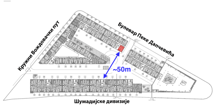

Konkretno taj stan 2.9 je dobro osunčan čak i tokom hladnijeg dela godine jer za razliku od drugih stanova te kvadrature nema direktno zaklonjen pogled i senku, već umesto ta 23m razdaljine do susedne lamele koju ima većina stanova koji gledaju ka unutra, jedino taj stan ima oko 50m razmaka:

Tako da još jedan od benefita je i ta privatnost, udaljenost od stanova preko puta, ako je to nekome bitno. Mane stanova u toj vertikali i generalno tih koji se naslanjaju na hodnik / stepenište je taj što je soba uža za debljinu dodatne izolacije koja se postavlja iznutra. U svakom slučaju ovaj stan konkretno po mom nekom mišljenju, viđenju stvari, preferencama, ima više prednosti nego mana.

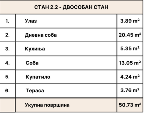

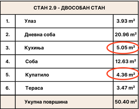

Pitanje koliko je to mana s obzirom da stan 2.9 ima 50.40m2, a stan 2.2 koji se ne naslanja na stepenište 50.73m2, a naveli su da je dozvoljeno odstupanje u kvadraturi +/-2.00%
To nije samo zbog stepeništa, već i zbog nosećih stubova koji su u nekim stanovima u kuhinji, a u nekim u kupatilu. Ako uporediš navedene kvadrature prostorija ta dva stana:

primetićeš da stan 2.9 ima veće kupatilo od 2.2, dok 2.2 ima veću kuhinju, a razlog su upravo noseći stubovi i ti "zubovi" koji se prave u tim prostorijama:

I onda konkretno, noseći stub u kuhinji stana 2.9 oduzima otprilike 0.7x0.2 m2. I tako se onda prave te neke razlike u kvadraturi.
Naravno, to sam već pomenuo, spavaća soba 2.9 je manja upravo zbog tog dodatnog sloja izolacije celom dužinom, jer se ona naslanja na stepenište, nema komšiju na strani spavaće sobe.
