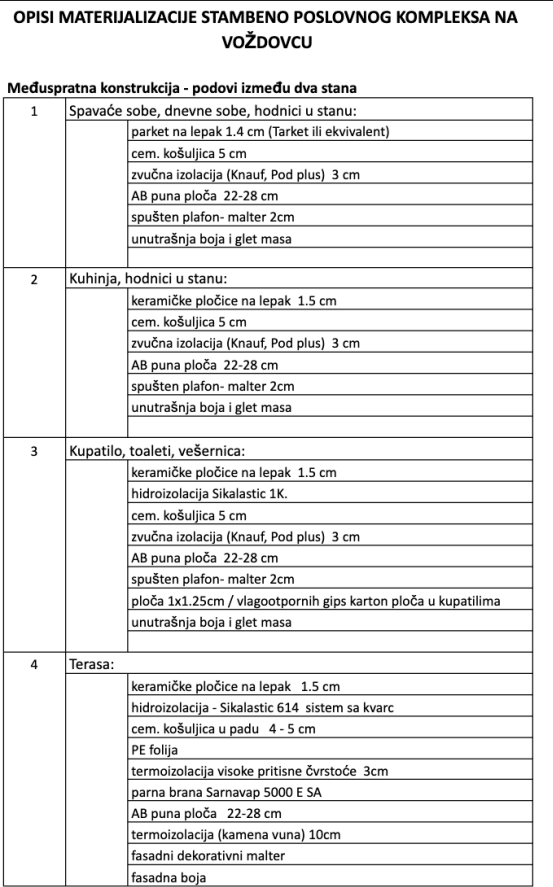

Za zvučnu izolaciju je u materijalizaciji navedeno Knauf, Pod plus 3cm
Već je postavljana detaljnija materijalizacija na početku teme, ali uvek je pitanje šta će na kraju biti urađeno.
Evo screenshot prvog dela

Korisnik @vozd je okačio prvi deo zvaničnog dokumenta MATERIJALIZACIJA kojeg prodaja 'Nemanjinog grada' šalje svim zainteresovanim kupcima, a evo i dela u kojem su opisani zidovi:
Jel znaš možda, ti ili neko drugi, šta u slučaju podova znači ovo: AB puna ploča 22-28 cm? Otkud to od-do, negde je 22, a negde 28cm? Ili je 22cm debiljna ploče podova, a 28cm je podvlaka? https://jasminarmus.wordpress.com/2...odvlake-grede-vertikalni-serklazi-vs-stubovi/

Ne znam tačno. Viđao sam da i kod drugih materijalizacija postoji raspon za AB ploču. 22-28cm deluje ok.
Mislim ipak da je 28cm debljina ploče za stanove iznad lokala, tj 1. sprat. Hodnici zgrade i lokali se vode kao "negrejane površine", a takođe iz lokala se očekuje veća buka, te je radi bolje izolacije, i toplotne i zvučne, debljina ploče poda u tim stanovima veća. Ovo je samo pretpostavka, voleo bih neko stručan da potvrdi.

Nekad je gotovo nemoguce naknadno resiti pitanje izolacije. Evo npr materijalizacija u pogledu podova koja je gore navedena (parket, kosuljica, zvucna izolacija 3cm, spusteni plafon, gips ploca) na papiru deluje kao sasvim dobro resenje , jedino sto bi daleko efikasnije bilo 5+cm tvrde kamene vune umesto 3. Problem je u izvedbi, prva greska je najcesce spusteni gips plafon, ne mogu se korisiti obicne visilice vec akusticke (imaju gumu kao zvucni izolator) i ne smeju se tvrdo vezivati za bocni zid (ostavlja se prostor od 5 i vise milimetara koji se popunjava specijalnim akrilnim gitom). Ajd da kazemo da se sve ovo moze naknadno ispraviti (srusis ceo spusteni plafon i napravis novi) ali zbog cene ovo rade samo ocajni. Problem je u delu koji nije kod tebe nego kod komsije iznad, a to je sto kosuljica ne sme biti u kontaktu sa bocnim zidom vec se na krajevima stvalja par cm izolacije kao sto je kamena vuna, tek onda je to pravi plivajuci pod Da bi ovo resio, moras da nagovoris komsiju da podignes ceo parket, skines par cm kosuljice i ubacis izolaciju Koje su sanse da ti se ovo dozvoli? A ovo je samo izolacija poda, sta sa zidovima sa bocnim komsijama, stavljena kamena vuna a profili za gips tvrdo zasrafljeni za zidove, treba pola metra vune da popvravi jedan ovakav "sitan" propust?
Jedino sigurno resenje za naknadnu izolaciju je "soba u sobi" ali to je uglavnom samo teoretsko resenje.
