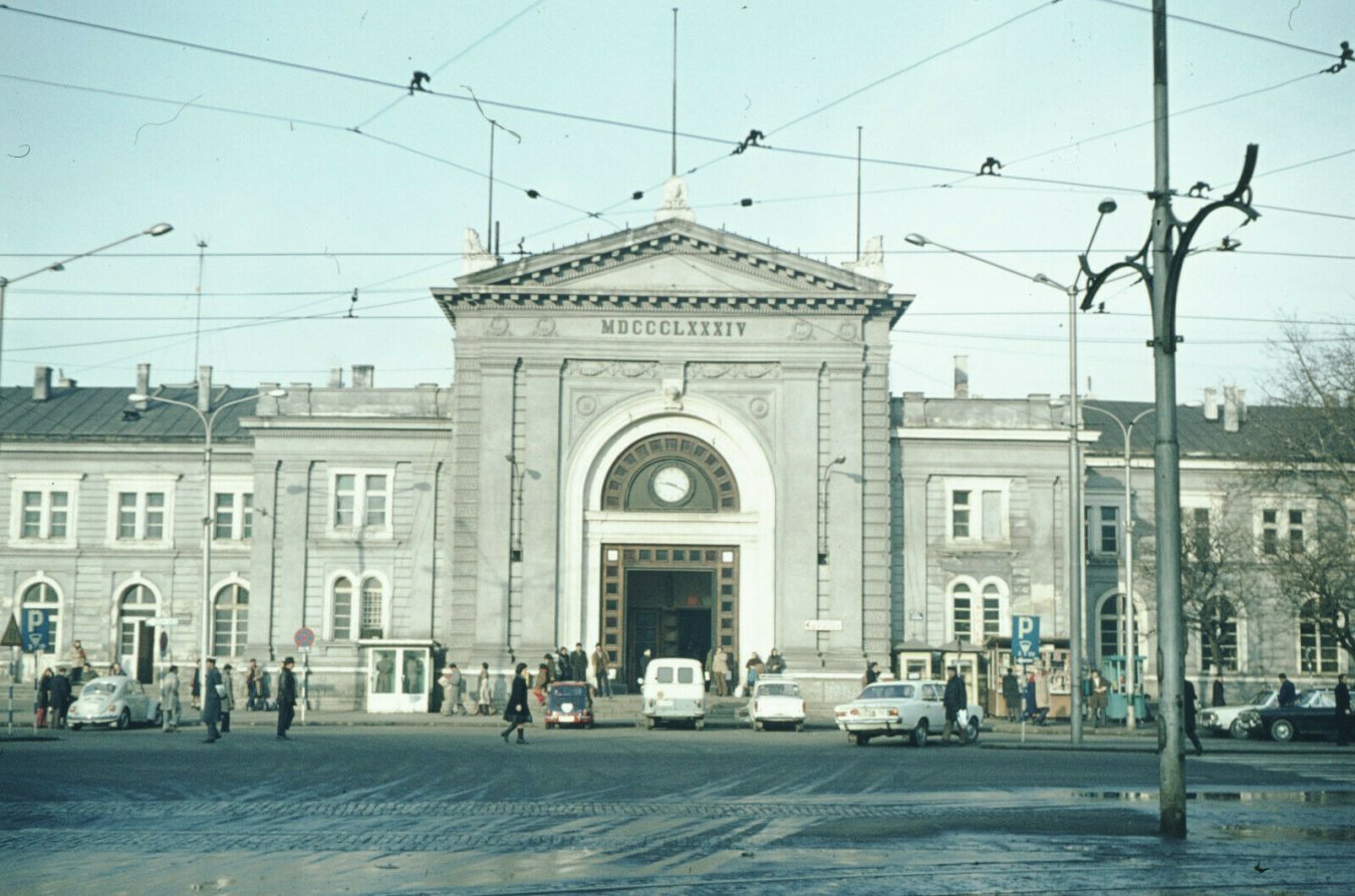

Nekadašnja Glavna železnička stanica
Фантастика!
Хвала што су ово поделио

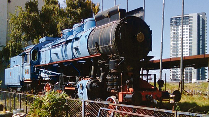

„Плаву локомотиву” чека пресељење са Савског трга
Понедељак, 28.02.2022. у 17:35Бранка Васиљевић
Парњача ће бити премештена на први колосек некадашње Главне
https://www.politika.rs/scc/clanak/500737/Plavu-lokomotivu-ceka-preseljenje-sa-Savskog-trga
Pogledajte prilog 129333
Budalaština. Tu će biti sutra muzej srednjeg veka i uklapaće se kompiletu sise. Neka prebace lokomotivu na Dunav stanicu ili Topčider.
Да је памети, ложионица би била музеј железнице и ту би изложили за почетак старе локомотиве које имамо по Београду - парњача плавог воза, све дизелке плавог воза, мања парњача испред управе железнице, две парњаче које су биле у ложионици. После да дотерају пет парњача из Ниша па полако да све то сређуј.
Jos bolje, da prebacimo voz na Kalemegdan jer umesto da imamo muzej srednjeg veka na Kalemegdanu umesto recimo zoo vrta vlast sili muzej nečeg čemu nije mesto u zgradi bivše železničke stanice.
Апсолутно, бивша жст је неадекватна за национални историјски музеј, он потребује нову зграду која ће испунити неопходне услове за такву институцију, велика је срамота свих власти од данас деценијама уназад што ИмС нема сталну поставку, нити иједна политичка странка или покрет то има у свом програму за будућност,
зграда станице, ако више не служи претходној сврси, једино што може бити јесте музеј железнице и са ложионицом чинити целину.
